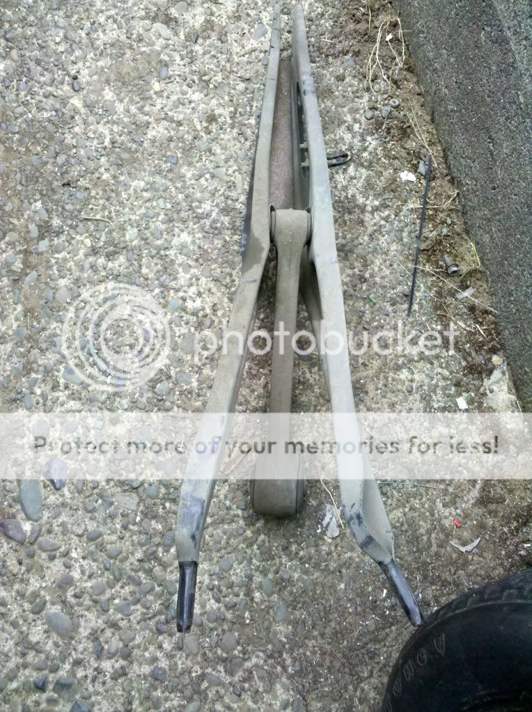

Met genoeg power is ook het subframe snel gesloopt:
<img src=" i816.photobucket.com/albums/zz88/nathani..._20110730_102251.jpg " width="764" height="1023" />

Dit is ontstaan door aandrijfkrachten?
Hoeveel dan wel niet?
Vlagsma's wagen had toch echt wel power vond ik maar alles zat er recht onder.
Achter zelfs zonder zware bussen etc.

Van een aantal burn outs van Nathan's 940 (zie Turbobricks). Een clutch drop in combinatie met veel vermogen kan dodelijk zijn voor het subframe. Bij automaten is er minder risico.
