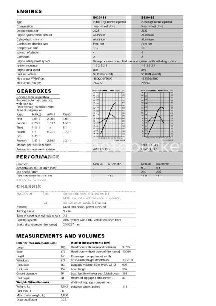

<a href=" i526.photobucket.com/albums/cc347/Piet22...tions1997_Page_2.jpg "> i526.photobucket.com/albums/cc347/Piet22...tions1997_Page_2.jpg
Volgens Volvo heeft de 6304S1 (204pk) motor de AW43 automaat en de 6304S2 (180pk) motor de AW40 automaat.
Als de 6304F2 hetzelfde is als de 6304S2 dan zou jij dus een 180 pk motor hebben en dus een AW40 ipv AW43 automaat.
En dan komen die 2600 toeren van jou aardig overeen met de 2700 toeren uit de post van Bouke
Klopt dat?

Dát verklaart idd het verschil, ik heb de F2 dus 180 en ik heb gereden in een 204 dus met AW43 (altijd gedacht dat ik een AW43 had)
weet iemand wat de verschillen zijn (behalve de slip) tussen de AW43 en AW40?

Verder blijkt uit de grafieken dat de vermogenscurve van beide motoren tot ca 5000 rpm ongeveer gelijk is: bij 5000 rpm leveren ze allebei ca 180 kW.
Alleen bij hogere toerentallen loopt de 204 pk motor dan nog verder op in vermogen en de 180 pk niet meer.
Bij lagere toerentallen daarentegen lijkt de 180 pk motor iets meer koppel te hebben: bij 2000 rpm 240 Nm tegen 220 Nm voor de 204 pk motor.
Er staat mij vaag iets bij dat ik ergens gelezen heb dat de 180 pk motor beter geschikt/bedoeld zou zijn voor het trekken van caravans.
Dan doet een LPT hier niet zoveel voor onder: 230Nm @ 2300 rpm. Natuurlijk niet zo soepel als de 6 cilinder lijnblokken.Piet22 schreef : Bij lagere toerentallen daarentegen lijkt de 180 pk motor iets meer koppel te hebben: bij 2000 rpm 240 Nm tegen 220 Nm voor de 204 pk motor.
