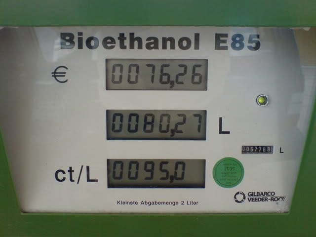

19-06-2008 12:21 #1204680 door V700 register
Beantwoord door V700 register in topic Haha
De foto zegt denk ik genoeg
Heerlijk gevoel, meer liters dan euro's.... Zo blijft het autorijden betaalbaar (in duitsland he)
<img src=" i284.photobucket.com/albums/ll6/Project_82/Overig/DSC00257.jpg " alt="E85" width="320" height="240" />
Groet,
Philip
