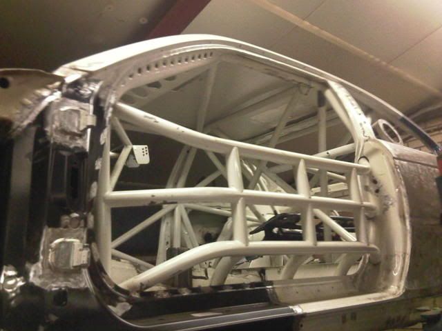

Bart Manders;184725 schreef : Tja ,en als er iemand onder ons is die weet wat dat betekend(zonder balk) dan ben jij het helaas wel he!
Daarom vond ik het weghalen van die balk uit de bestuurdersdeur geen goeie zet maar goed.
In de Triumphcompetition gaan momenteel stemmen op om de rolkooi ook in de deur te laten lopen.Dan zijn de buizen die horizontaal langs de stoel lopen dus gebogen zodat ze in de deur,net achter de plaat lopen!.Komt niet alleen de veiligheid ten goede maar maakt t instappen ook n stuk gemakkelijker!
Plaatje bij t praatje.Is indit geval dan wel geen Triumph maar maakt t verhaal wel wat duidelijker.
Een versie met 2 i.p.v. 3 balken in de zijkant lijkt me ook wel haalbare kaart!

Dat is pas een kooi!
