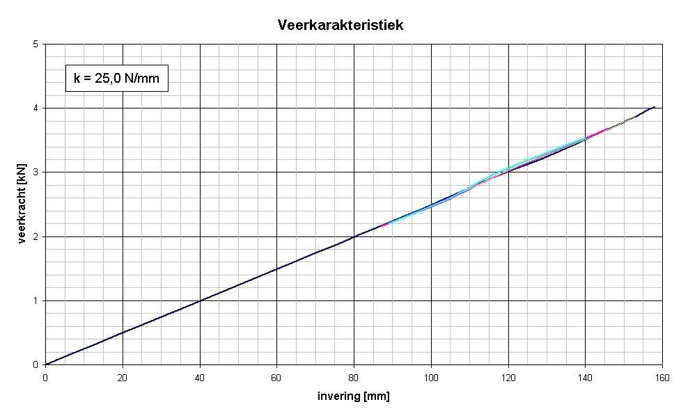

Wat zijn dit voor veren, waar heb je ze weg? Ik heb ze bij Intrax gekocht, zijn rood van kleur ('koni-rood')
17-08-2007 18:49 #679986
Beantwoord door V300 register in topic Het Volvo 300 drift topic
Deze veren zijn 'origineel Volvo'...
Moet ze nog passen onder de wagen, dat gebeurt ergens in de loop van aankomende week.

Dat is op het eerste gezicht nogal een abrupte verlaging

Dat ziet er kort uit. Wordt een echte grasmaaier, als je het mij vraagt.
21-08-2007 09:03 #680162
Het valt mee. Is ongeveer 40 mm, maar deze veer is sterker. Het verschil in hoogte als je van de standaard veer een winding afhaalt is niet dramatisch.
De veer is slechts een klein beetje korter, past prima en zit niet los onder de wagen. Als de andere er ook onder zit neem ik wel even weer een foto'tje.

Dan is hij wel een stuk stijver inderdaad, niet bang dat hij straks erg onderstuurd is?
Je heb al een stabilisator stang achter, dat scheelt ook natuurlijk.
Maar als iemand weet waar hij mee bezig is ben jij het wel. Zeker op het gebied van wegligging :]

Klein probleem met de wielophanging:
De linkerzijde is behoorlijk aangetast door roest, waardoor de onderse veerschotel te zwak geworden is. Ik vermoedde dat de oude veer ingezakt was, maar het bleek de onderste veerschotel te zijn die bijna 4 cm schuingezakt was.
Zal even moeten zoeken naar een andere veerpoot voor de linker kant (iemand in de buurt hier die er een over heeft?)
Maar voor de rest geen probleem. De veren passen mooi en zijn niet te stijf. Heb er even mee kunnen rijden en van onderstuur is geen sprake. (met de hoeveelheid camber die ik heb is dat erg lastig te bepalen op zo'n kort stukje...)
