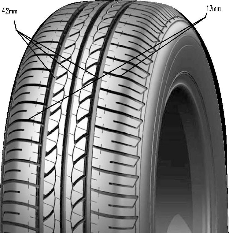

Zie afbeelding. Ik heb deze banden in m'n hok liggen, te verstoffen. De 3 hoofdgroeven zijn ruim 4 mm, maar aan de zijkant, tussen die blokjes, is het profiel iets van 1,7 a 1,8mm. Levert dit een aantekening op bij de apk?
01-12-2010 10:09 #854109 door V300 register
Beantwoord door V300 register in topic Banden
apk gaat altijd over de hoofdgroeven... daar zitten ook de TWI blokjes
  • Laurens Post
01-12-2010 20:40 #854126 door Laurens Post
Beantwoord door Laurens Post in topic Banden
Ligt er aan of de hoofdgroeven doorlopen naar de zijkant. Dit kun je zien of er een opstaand randje zit bij de zijgroef. Zit er een randje dan hoort het niet bij de hoofdgroef en zit er geen randje dan wel
01-12-2010 23:14 #854153 door V300 register
Sterker nog, uiteindelijk wordt aan de hand van een soort liniaal (kaart) bepaald wat binnen de "hoofdgroeven" valt. De breedte van het te meten vlak, hangt af van de breedte van de band.
Officieel kan een band aan de zijkant dus volledig kaal zijn terwijl de keurmeester de band moet goedkeuren.
