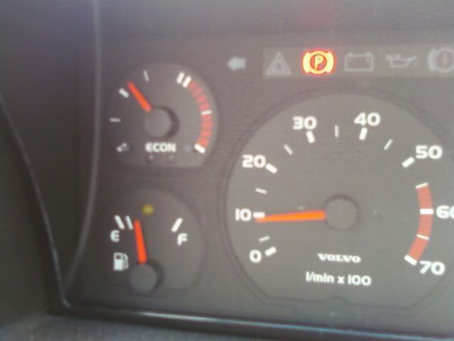

Ik vond nog een oude foto. Hier stond de econometer nog een stuk lager.
Kleppen stellen, wie weet. Moet ik ook nog eens doen.

Doeke Dobma;88714 schreef : Ik vond nog een oude foto. Hier stond de econometer nog een stuk lager.
afbeelding
ja maar de benzinestand ook!!
foto
Kleppen stellen moet je eens doen, best leuk werk en het resultaat is echt verbluffend! Mijn auto liep niet eens stationair toen de klepspeling niet klopte, en na het stellen liep hij als een zonnetje zo mooi!

Zoals op die foto staat mijn meter ook. Kleppenstellen is inderdaad een leuk klusje wat over het algemeen ook meteen resultaat toont! Heb de mijne een maand of 3 geleden gedaan. Van de week nog maar eens doen.
