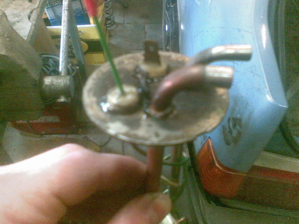

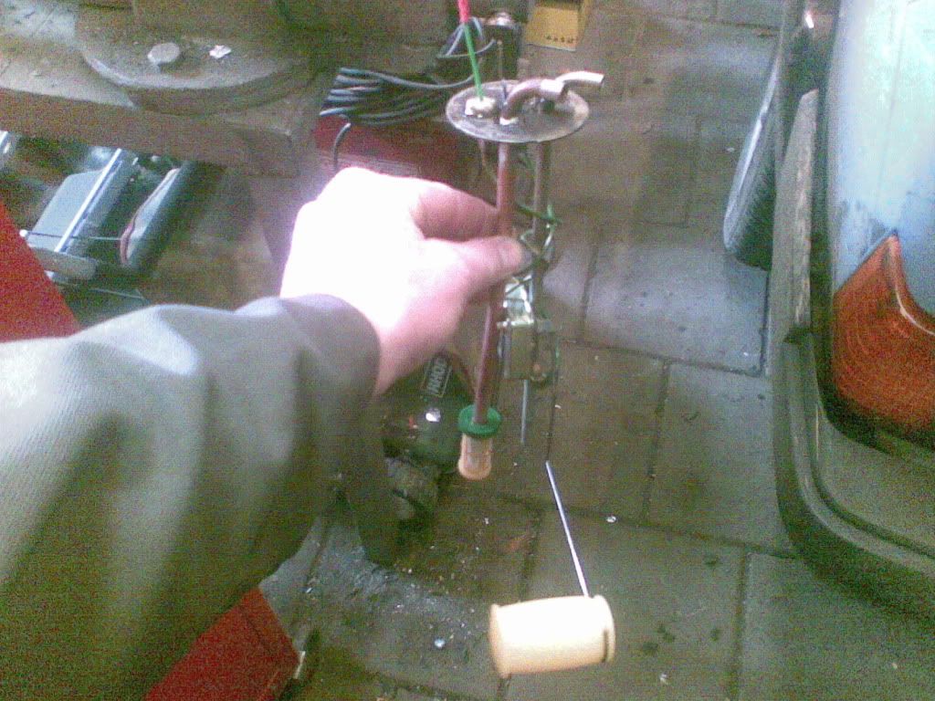

Vorige week viel de motor dood tijdens het driften. Misschien was de dunne benzine-toevoer de oorzaak van het euvel. Dat dus eerst maar eens opgelost.
Eerst de originele retour uitgeboord. Daarna een nieuw buisje in gesoldeerd. Om er zeker van te zijn de doorvoeren van de draden rondom afgekit met 2-componenten expoxyhars (bestand tegen benzine).
Originele retour (5mm) is nu retour geworden. De originele retour is nu de aanvoer (7mm).
De rest is helemaal origineel gebleven. Ook de vlotter werkt nog ;)

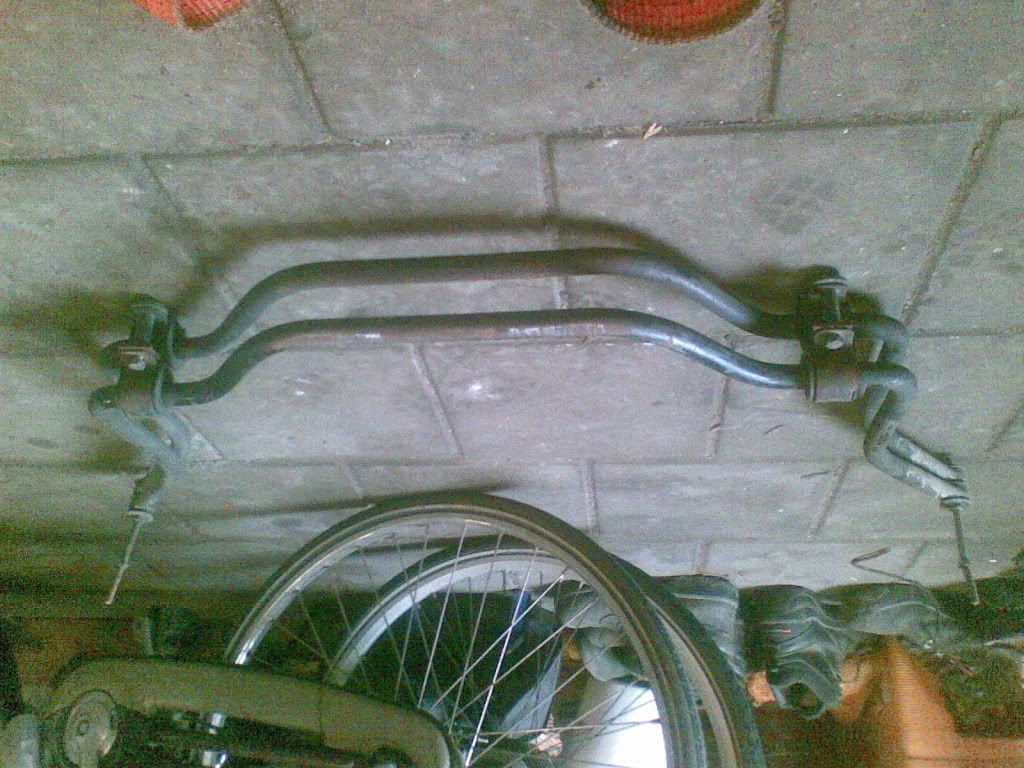

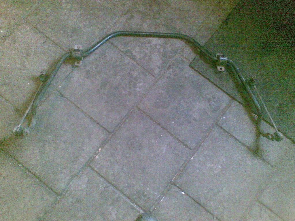

Daarnaast was ik de dubbele stabilisatorstang een beetje beu aan het worden. 't ding schraapt telkens over de grond wanneer over een drempel rijdt.
Er was gewoon een millimeter of 3 vanaf gesleten ;).
Aangezien de vering toch al vrij stijf is doet het ding toch niet veel werk meer. De dubbele stabilisatorstang is dus nu vervangen door die van een 340 1700.
Hierdoor zou de voorkant iets soepeler moeten worden waardoor de auto weer iets minder onderstuurt zou moeten worden.

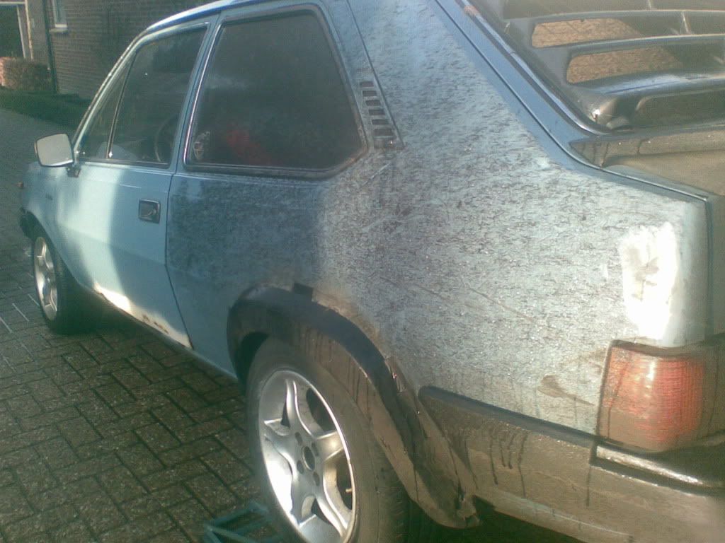

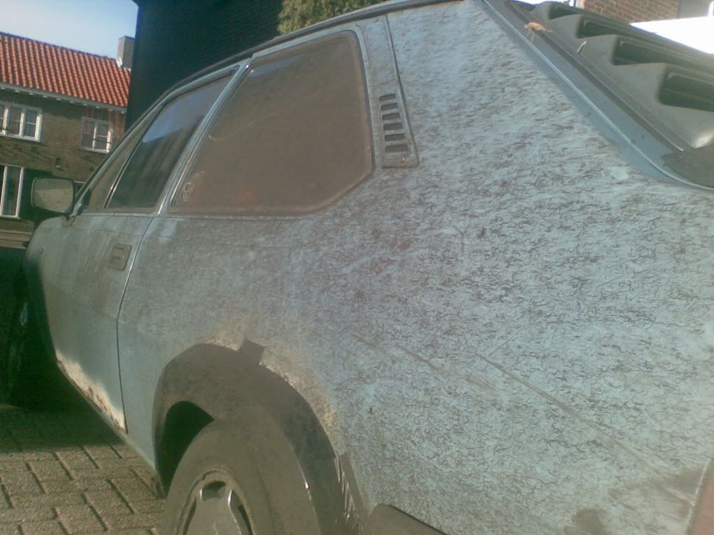

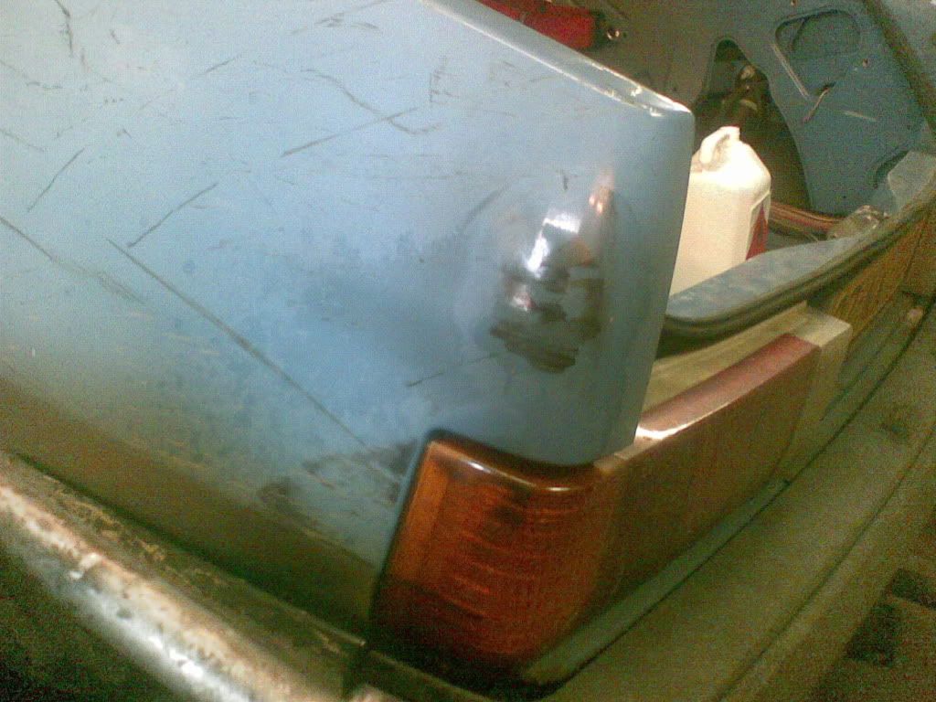

De auto was nog een beetje vies geworden vorige week zaterdag:
Dus maar weer eens aan het wassen geweest:
Helaas heb ik ook nog met beide kanten de bandenstapels geraakt waardoor er nogal wat zwarte strepen achterbleven

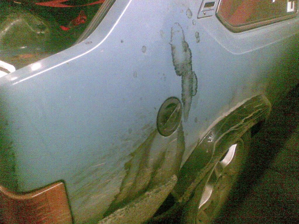

En de tankdop is ook nog steeds een beetje lek:
Ik kreeg de vegen en de strepen op geen mogelijke manier af. Uiteindelijk is de wagen toch weer schoon dankzij thinner ;)
15-03-2010 22:02 #821280 door V300 register
Thinner? Nouja, daar wordt je auto wel schoon van inderdaad :humor: Kijk uit voor de originele lak iig...
15-03-2010 22:13 #821281 door V300 register
Jos360;137734 schreef : Thinner? Nouja, daar wordt je auto wel schoon van inderdaad :humor: Kijk uit voor de originele lak iig...
't doekje werd er wel een beetje blauw van idd ;)
Ach, de auto moet toch nog een keer overgespoten worden :yesyes:

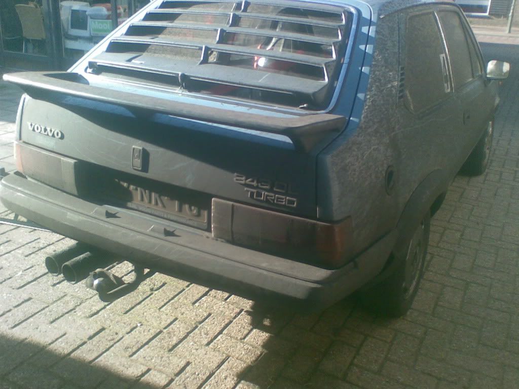

ik wou dat dat kunststof prul voor de VDO meters zich zo makkelijk aan liet passen:snif:
weet je zeker dat die stabi van een 340 1700 is en niet van een mk3 360?? van zo'n wasbeurtje knapt ie wel op zeg, vond die DIY raamblindeertuning ook wel vet!
