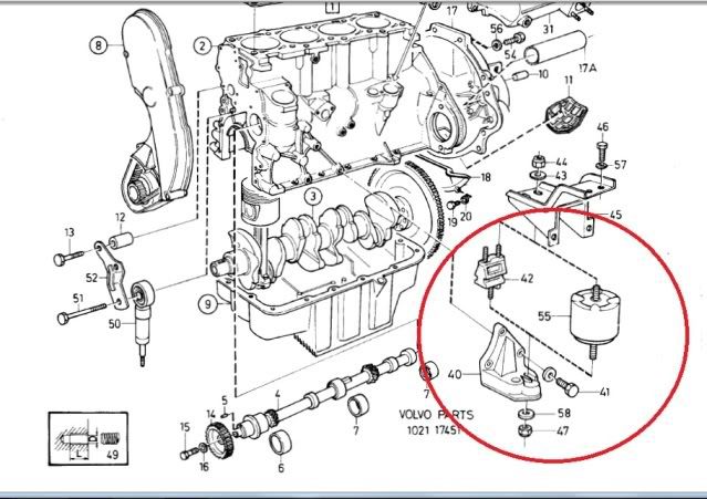

Maar, hoe werkt deze steun nu eigenlijk? Hij is duidelijk anders dan de latere steunen. Is dit nu een rubber of toch een hydraulische?
Ik heb wat op de foto gezet, maar ik heb geen flauw idee wat het nu eigenlijk is...
Echter uit het antwoord van Fran?ois begrijp ik dat het in dit geval wat lastiger is dan 'gewoon' vulplaatjes te gebruiken, dus ik ga doorzoeken naar een origineel Volvo voorpijp. Hopelijk is het probleem daarna weg.
Edit: dit plaatje staat in het onderdelenboek 1980-1984
als ik dat vergelijk met wat er op die plek op de 345 zit:
zit hier nu zo'n ronde steun (nr. 55) op, of nummer 42? Onderdeelnummer van 42 = 3296249-0, van 55 = 3286524-8.

PS: op dat plaatje uit het onderdelenboek zie ik 55= nieuwe hydraulische, 42=oude type (zoals in de 345)

Het gaat om mijn 343 en die staat momenteel in de stalling (nog t/m april). Omdat de 345 dezelfde steunen heeft, heb ik die maar even op de foto gezet zodat we een beetje een beeld krijgen waar we het over hebben.
In het topic van Joris' 360 vond ik deze foto, waar de ronde hydraulische "pot" goed op te zien is
Nu weten we dus zeker dat ik nummer 42 heb. Of dat nu massief rubber of hydraulisch is weet ik niet, en de enige manier om daar achter te komen is om 'm eraf te halen.
Omdat de 345 geen last heeft van versleten steunen, laat ik die liever zitten :)
Ik kom dit voorjaar wel naar een sleuteldag en dan kan iemand met technisch inzicht (TC?) misschien eens uitsluitsel geven over e.e.a.
