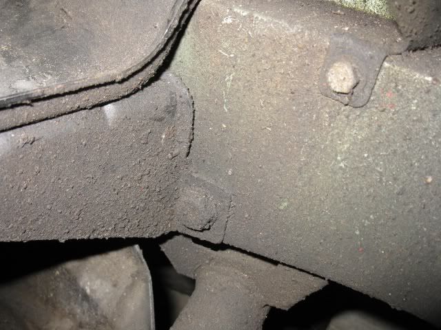

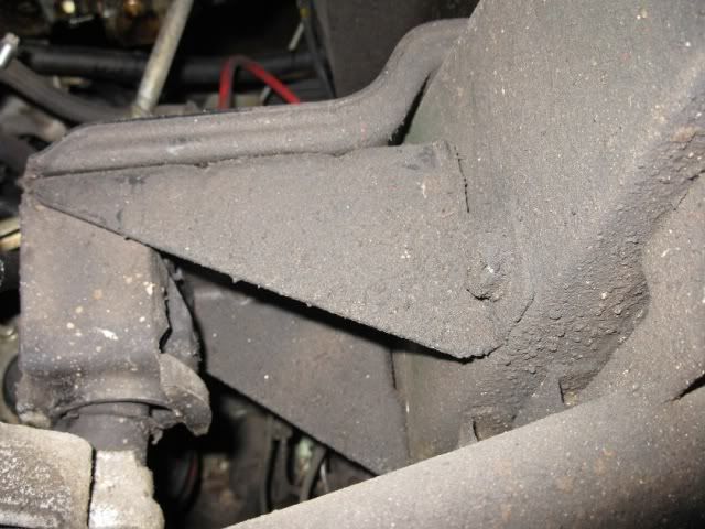

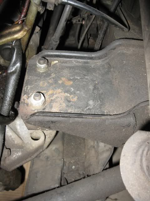

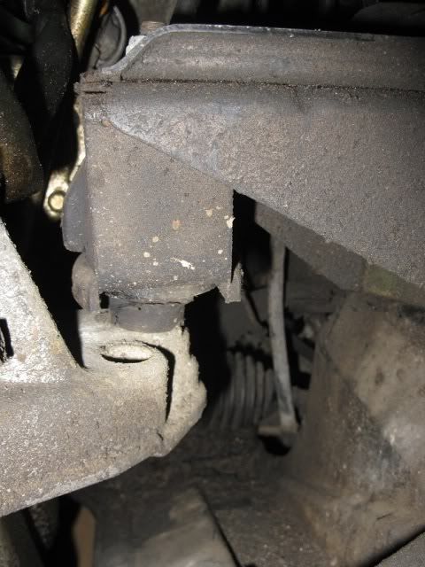

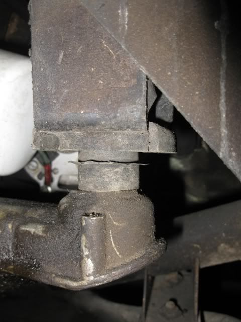

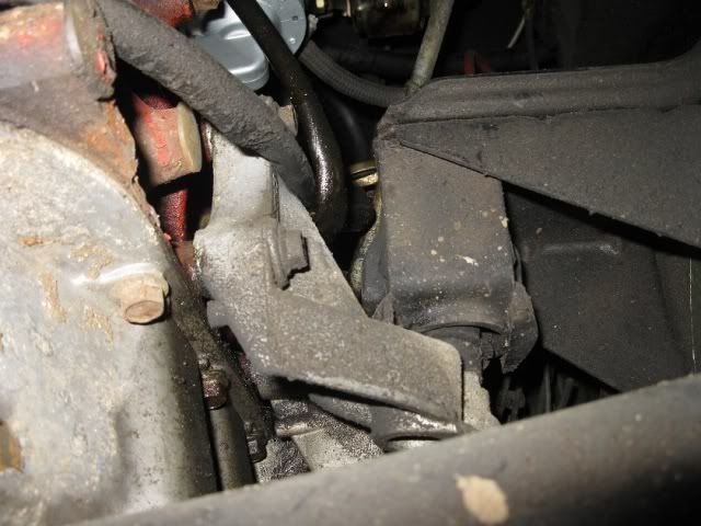

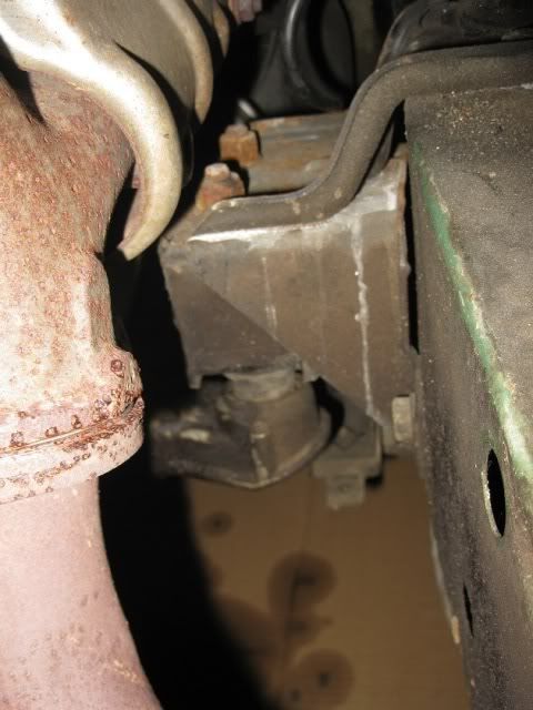

Op het forum staan verschillende verhalen over eventueel verschillende steunen, dus ik ben naar de 345 (modeljaar 1981, B19A) gelopen en heb wat foto's gemaakt. De steunen van die auto zijn prima in orde; ik kan mijn vinger ruim tussen de voorpijp en het subframe krijgen.
Bestuurderszijde:
Passagierszijde:
Zijn dit nu dezelfde steunen als de 360's met Renix ontsteking/van NA modeljaar 1983?
