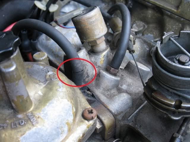

Het bleek dat de slang van de vacuumvervroeger bijna afgescheurd was. Ik heb deze vervangen door benzineslang (niet met zo'n weefpatroon, het ziet er heel normaal uit en kon ook als vacuumslang gebruikt worden, zei de automaterialenman).

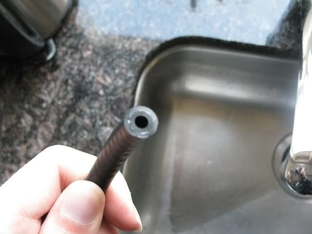

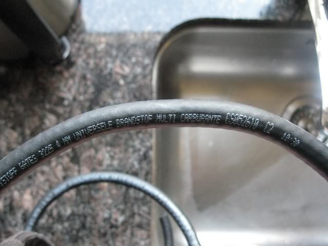

Bedankt voor de tip Wouter, maar dit is geen 'gewone' benzineslang. Mij leek het iig geen probleem om deze slang te gebruiken. Het sluit ook lekker strak aan allemaal.
Maar misschien heb ik het wel verkeerd.
Foto van de oude slang met een grote scheur (rood omcirkeld)
de nieuwe slang
Wel of niet geschikt?

ik heb onlangs begrepen dat deze slang vanwege de grote dikte van het gedeelte binnen de bewapening W?L geschikt is voor vacu?m.
maar meestal zeg ik wapening = geen vacu?mslang
15-12-2011 16:05 #893654 door Wouter Borsje
Beantwoord door Wouter Borsje in topic Tapeind inlaatspruitstuk
Dat scheelt dan Joost, kan je het in ieder geval met een gerust hart laten zitten al ga ik wel met mijn naamgenoot mee, komend voorjaar wil ik ook de vacu?mslangen gaan vervangen, die bestel ik dan op een website (siliconenslangetjes)
