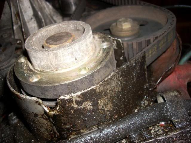

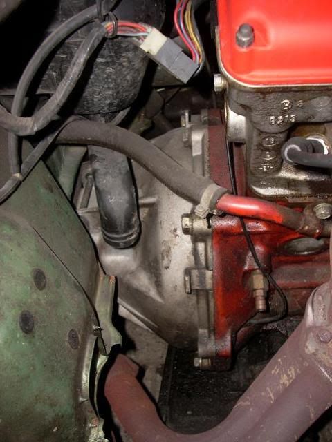

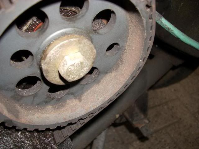

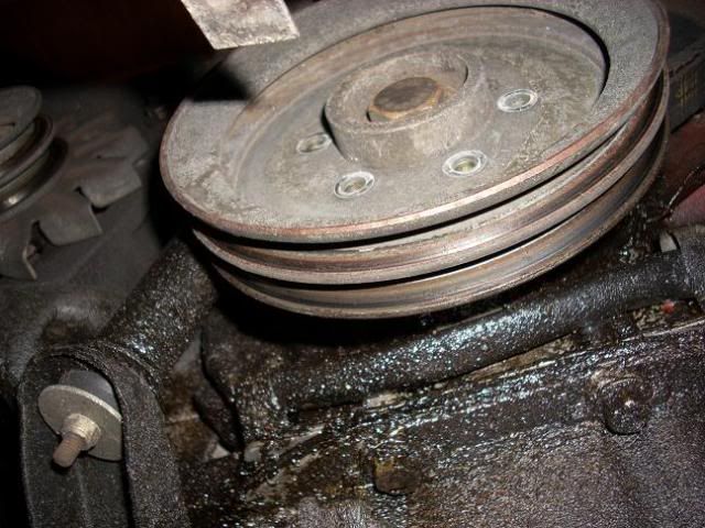

Even wat foto's. Ik heb de handleiding van Laurens en Timen Smit bekeken, net als het filmpje van die Engelse 360's, maar ik heb een andere poelie.
De poelie
de boutjes los
en eraf
Je kunt nog n?t zien dat het tandwiel daar onder zit.
dit is de hulpas, je kunt de lekkende (oranje) keerring al zien
die engelsman kon iets blokkeren in het koppelingshuis, maar ik kan dat blijkbaar niet want er zit geen gat
Wie o wie helpt?

De poelie
de boutjes los
en eraf
Wie o wie helpt?
Jeroen v.B.: weet jij nog hoe we dat toen in Oosterhout hebben gedaan?

Volgens mij hebben we toen gewoon bruut geweld gebruikt.
Dop met flink verlengstuk er op, onder spanning zetten en een flinke tik met een zware hamer geven.
Op je laatste foto lijkt wel een opening te zitten bovenop het koppelingshuis. Bij een injectiemotor zit daar de krukassensor in. Het kan zijn dat die bij jouw auto nog niet open is, maar al wel was voorbereid in de gietmal. Ik heb bij mijn 740 een nieuwe versnellingsbak met koppelingshuis gemonteerd en daar moest ik ook dat gaatje open zagen voordat hij op mijn injectiemotor paste.

Het huis is echt helemaal dicht...
