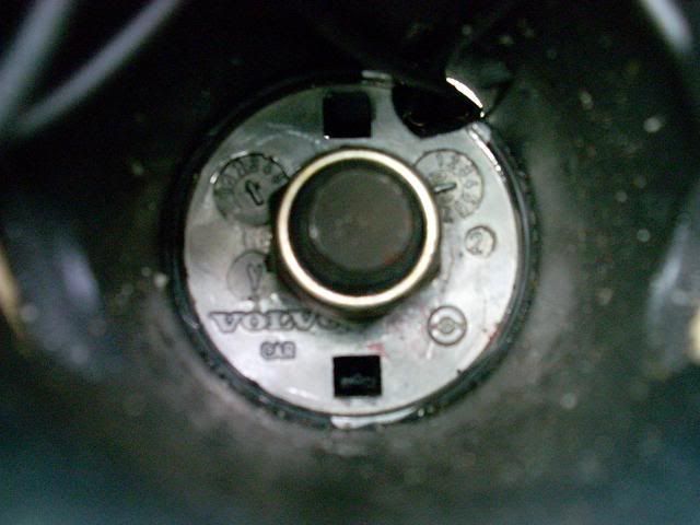

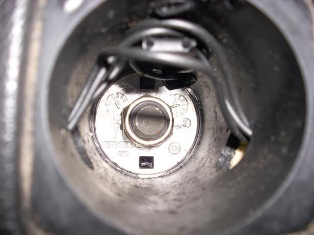

Dat moertje? Een dikke bout is het man! Ik heb het geprobeerd, mijn broer, mijn vader, ik en m'n broer met ons twee?n samen, maar hij wil gewoon niet.

Wat probeer jij in 's hemelsnaam los te draaien dan?
Het stuur haal je er af door voorzichtig dat volvo-kapje van je stuur af te peuteren en met het eerder genoemde dopje 24 en een flink verlengstuk je kwaad te maken op de zelfborgende MOER die daar ergens in de diepte zit.

Voor alle volledig- en duidelijkheid maak ik zo wel effe een fotootje.

Nu ik de foto's zie valt me op dat er inderdaad een moer zit, geen bout. Maar goed, feit is en blijft dat hij vaster zit dan de aanslag in een wc-pot...
