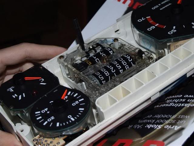

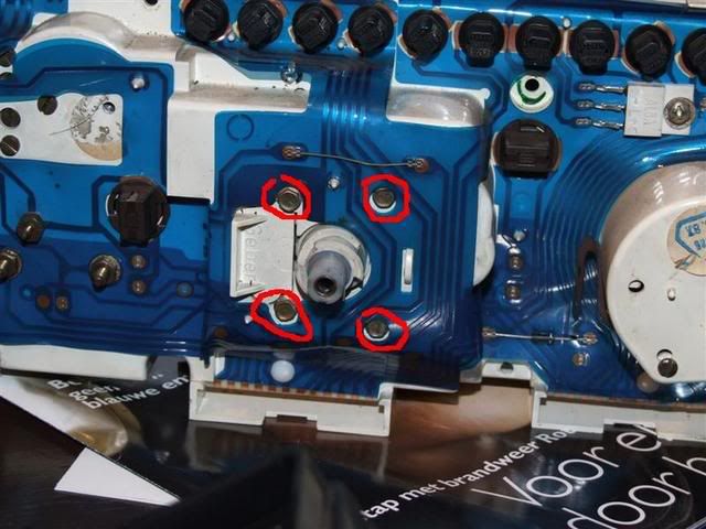

Hoi!
Na veel gepriegel hebben we de km teller vrij gekregen (dus de snelheidsmeter er vanaf enzo)
Alleen hoe haal je de teller z?lf er uit? We krijgen 'm niet los.. de vier schroefjes wel .. maar dat ding zit dan nog muurvast enzo..
Zijn er ook makkelijke manieren om m terug te draaien hij moet meer dan 100.000km terug om op mn eigen tellerstand te komen (ivm normale tellerset naar GLT tellerset inbouwen)
Nu staat het er zo voor:
We zijn er nu aan bezig en wil t graag voor vanavond nog afhebben:hmmz2::cry2:
Dus ik hoop dat er iemand is die me kan helpen!
Alvast superveel bedankt!

uhm schroefjes op de achterkant losmaken lijkt me zo ![;) ;)]()
en dan gewoon je eigen km teller overzetten.
das veel sneller en makkelijker te doen

Moet je dan alle blauwe folie (printplaat) loshalen?
Leg het is duidelijk in stapjes uit enzo?

Hij is wel terug te draaien..
Als je de dremel met een wieltje (zacht wieltje) op het tandwieltje van de dagteller zet en m terug laat draaien kan je met 30km per seconde terug. Zijn we dus ongeveer 1 uur bezig

vrij simpel, geen blauwe plaat. eerst de kunstof kap eraf, en dan de schroefjes aan de achterkant van de tellerunit, dan kun je hem er zo uit tillen
maar idd je kunt er gewoon bij hoor
staat hier :
forum.volvo300club.nl/showthread.php?t=94
en frans heeft er een pdf'je op zijn site staan met de vdo tellerunits

K heb t topic gelezen ja.. maar t zit toch heel anders bij mij (andere blauwe plaat enzo) maar ik zal nog is goed kijken welke schroefjes ik kan ontwaren..
