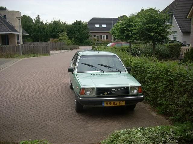

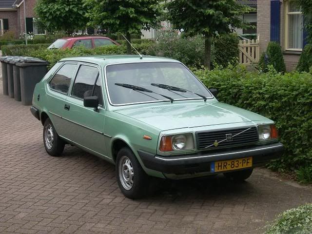

Tussen Aalten en Winterswijk (t.h.v. Miste) twee plaatjes geschoten:
Het was heerlijk weer en we hebben met het dak open gereden. Super!
