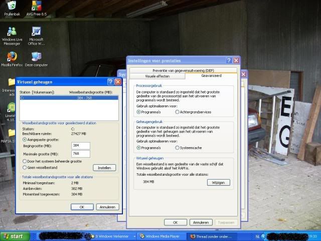

09-09-2009 19:45 #796492 door 16673-dummy
Bodejodel;119429 schreef : Mijn pc is al 9 jaar oud maar loopt nog als een zonnetje. Kwestie van onderhoud. :D Hij heeft wel eens kuren gehad, maar dat is te wijten aan het feit dat hij al 9 jaar op ca. 140-150% van zijn originele snelheid draait... :D Klein beetje terugschroeven op warme dagen en het is opgelost.
Je oplossing:
Bij windows XP:
START-> Configuratiescherm->
Bij "Klassieke weergave":
Systeem-> Geavanceerd-> Instellingen (onder het kopje Prestaties) -> Geavanceerd-> Wijzigen (onder het kopje Virtueel geheugen)
Bij "Categorieweergave":
Prestaties en Onderhoud-> Systeem-> Geavanceerd-> Instellingen (onder het kopje Prestaties) -> Geavanceerd-> Wijzigen (onder het kopje Virtueel geheugen)
Hierr geef je aan waar hij zijn virtuele geheugen / wisselbestand vandaan moet halen en hoeveel dat is. Zorg dat je voldoende harde schijfruimte vrij hebt zodat je ook daadwerkelijk voldoende geheugenruimte kunt toewijzen.
Dit is een stukje harde schijf waar hij tijdelijk data kan parkeren als je interne (fysieke) geheugen vol is op momenten dat je veel geheugen nodig hebt.
Virtueel geheugen is een noodoplossing en stukken trager als je echte geheugen, dus als je een geheugentekort hebt wordt je pc flink traag.
Hoeveel intern geheugen heb je? Als je pc 8 jaar oud is zal dat tussen de 256 en 1024Mb zijn gok ik? Met 1024Mb kun je prima toe met zo'n oud beestje. Als het minder is zou ik er wat bijprikken, of dat nu het probleem is of niet... :D
Succes!
Hoe kan ik zien hoeveel Mb hij heeft dan?
De c-schijf is er een van 38 Gb, heb er iets van 26 nog van over.
Maar wat moet ik hier nu aan veranderen:
09-09-2009 19:59 #796495 door Jeroen van Bodegom
Probeer eens "Door het systeem beheerde grootte" en dan "Instellen".
Dan neemt hij wat hij nodig heeft.
Hoeveel geheugen je geinstalleerd hebt kun je zo zien:
Druk "Control, Alt en Delete" tegelijk in-> Kijk bij de tab "prestaties".
Daar zie je in de overzichtjes onderin hoeveel fysiek geheugen je hebt. (in kiloBytes)

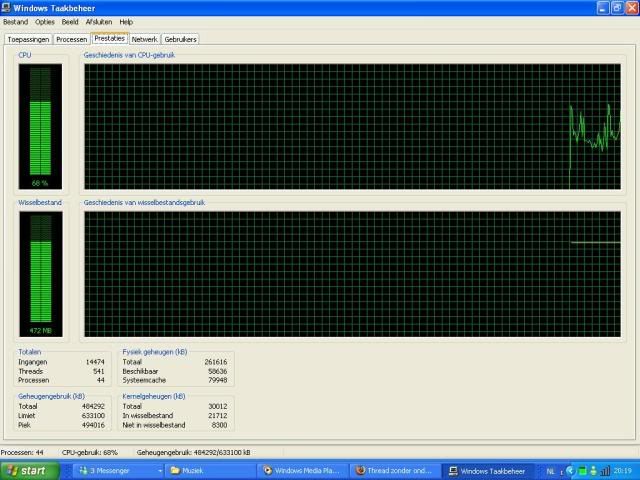

09-09-2009 20:22 #796497 door 16673-dummy
Die tip zal ik eens proberen.
Is er wel genoeg ruimte voor dan?
Hier trouwens een printscreen van die mooie diagrammetjes
09-09-2009 20:31 #796499 door Jeroen van Bodegom
Je hebt 27427 MB vij, dus plek zat.
Windows pikt bij mij ongeveer 1500 MB in voor het virtueel geheugen.
Je hebt maar 256 MB intern/fysiek geheugen, dus het is niet vreemd dat hij zo traag is als dikke s***** door een rietje... Windows XP gebruikt alleen al ongeveer 300/400 MB aan geheugen. Zonder dat je ook maar een ander programma hebt draaien.
Loopt die bovenste grafiek (geschiedenis van CPU) altijd zo hoog? Dan heb je misschien last van het feit dat er stiekem teveel programma's meedraaien.
Op hoeveel % loopt je CPU gemiddeld als je even een paar minuten niks doet?
Hij zou dan eigenlijk tussen de 0 en een paar % moeten zitten.

09-09-2009 20:40 #796503 door 16673-dummy
WMP uitgezet, alleen een chatschermpje en firefox openstaan en nu gebruikt 'ie, na ene paar minuten niksdoen, 10 procent.
Maar ik kan dat virtuele geheugen dus opschroeven?
09-09-2009 20:43 #796504 door 16673-dummy
Als ik wat aan het doen ben, schiet 'ie meteen naar de 100% trouwens.
09-09-2009 20:47 #796505 door Jeroen van Bodegom
Opschroeven ja!
Als hij meteen naar de 100 schiet is het echt een oud beestje, of hij loopt niet lekker. Op hoeveel Mhz draait die computer?
