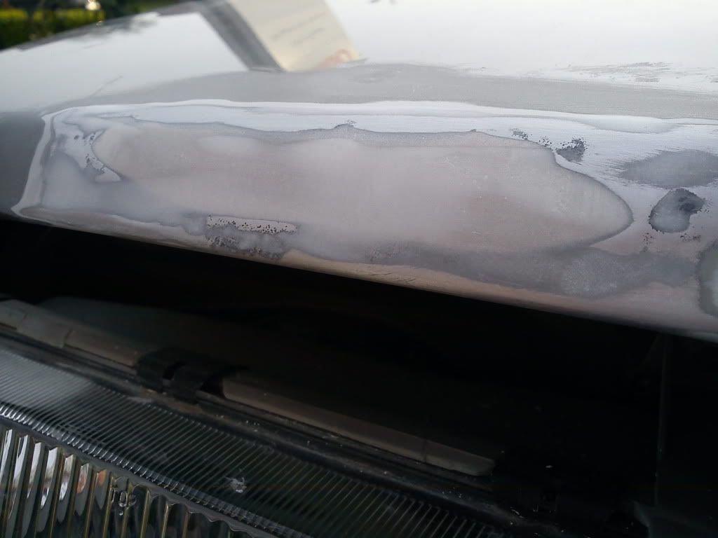

Sinds een paar weken ben ik trotse eigenaar van een 340 uit '90, ik ben bijna 17 en het is m'n eerste wagen. Met slechts 68000 'echte' km's is hij mechanisch nog mooi in orde en goed onderhouden maar er is wat carrosseriewerk.
Ik heb me gisteren eens bezig gehouden met een doorgeroeste plek op m'n motorkap. Toen ik begon weg te schuren had ik al snel door dat het toch net iets meer was dan ik dacht. Maar na een paar uurtjes werk heb ik het op een oneffenheidje na helemaal goed gekregen.
WERKWIJZE:

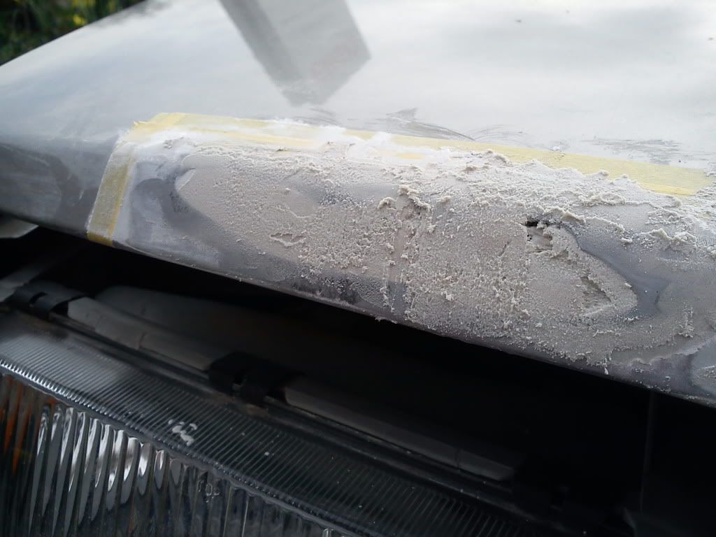

Ik ben alles beginnen wegschuren met een scotch-brite op een boor machine. Voor sommige stukjes heb ik ook een staalborstel er even opgestoken. (omdat ik dan mooi de rotte stukken kon weg doen met de staaldraadjes vanachter een mooi stuk plaat)
Toen de lak rond het weggeschuurd stuk beetje bijgeschuurd, even ontvet, en dan met opvulplamuur gevuld (alhoewel vezelplamuur beter zou geweest zijn aangezien ik gedeeltelijk een gat moest opvullen, maar het is toch gelukt) zo'n 3 lagen telkens geschuurd en dan nog 1-2 lagen afwerkingsplamuur.
Dan weer ontvet en geprimerd in 3-4lagen.
Nu nog lichtjes schuren en dan binnenkort misschien plaatselijk spuiten in het juiste kleur.
Hier zijn de foto's:
die plek is een bekende en komt vooral veel voor bij 340/360's uit 89 en 90. ik denk eerlijk gezegd niet dat dit lang mooi blijft, omdat dit gedeelte van de motorkap open is aan de binnenkant kan er vocht bij de plamuur komen. ik zou stiekem uit gaan kijken naar een vervangend motorkapje; de kleur is niet al te bijzonder en er zit zowieso minder kleurverschil in als bij het strakgemaakte stukje motorkap:P

Ik vraag me alleen wel af of je het roestproces op deze manier wel gestopt hebt. Die roestplek komt namelijk van binnenuit, en daar zit nu nog roest waardoor het proces van binnen vrolijk verder gaat.
Om het nog even goed af te werken; als je de rand van de tape/plakband omhoog zet en dus niet aan alle kanten helemaal vast plakt, "waai" je de lak mooi uit en heb je niet die scherpe randen. Daarna een laagje blanke lak er overheen, laten uitharden, polijsten en klaar.

Bedankt voor de tips!
