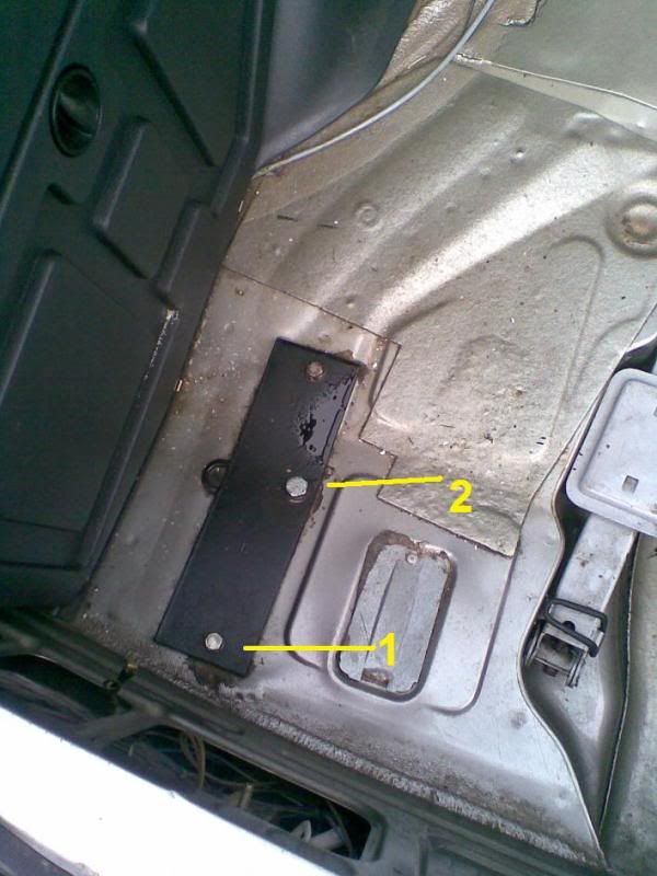

2. Dan maak je trekhaak los. Het gaat hierbij om 3 bouten aan de ene kant en 3 bouten aan de andere kant. Hieronder de foto's daarvan:
Vanuit de kofferbak bout 1 en 2. Maat 13 en 17. De bovenste kun je laten zitten, die houdt alleen de zwarte plaat op zijn plek.

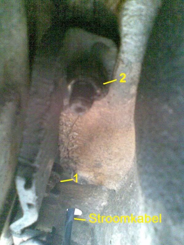

Vanaf de onderkant dezelfde bout 1 en 2. Maat 13 en 17. Let op! Deze foto is aan de andere kant gemaakt dan bovenstaande foto, maar het idee is hetzelfde. Voor de duidelijkheid ook even de stroomkabel aangeduid die hier naar boven naar de achterlampunit gaat.

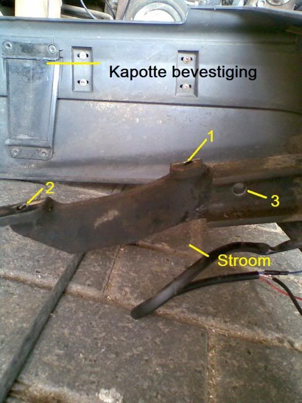

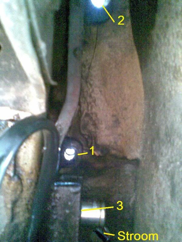

Bij onderstaand plaatje zijn bout 1 en 2 ondertussen verwijderd. Toen was bout 3 (maat 13) aan de beurt. Die gaat horizontaal door de balk waar de bladvering ook aan vast zit. (chassisbalk). Op het plaatje heb ik de dop van de dopsleutel er al vast opgedaan.
Nadat de stroom en de 3 bouten aan de ene kant en de 3 aan de andere kant los zijn kun je de bumper er met gevoel af trekken. Doe dit horizontaal naar achteren zodat de bevestigingsclips aan de zijkant niet kapot gaan.
Bij onderstaande foto is de bumper eraf. Ook hier weer alle gaten genummerd. Hopelijk is het voor de mensen na mij duidelijk hoe ik het heb gedaan.
