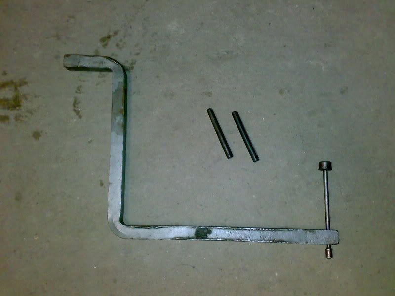

even tussendoor, is dit een demontage en montage tool?

habie12;85903 schreef :
zoals doeke liet zien is dit de tang.
Zo die is vaker gebruikt dan de mijne!:D

montage gaat gewoon door de scharnierpennen er met een hamer in te tikken :)
21-01-2009 23:36 #752035 door Anjo van den Akker
Beantwoord door Anjo van den Akker in topic scharnierpen missing
ja zo heb ik 't ook gedaan, maar misschien kun je daar deze tool ook voor gebruiken en gaat het dan misschien nog wel makkelijker..
22-01-2009 07:11 #752038 door V300 register
Beantwoord door V300 register in topic scharnierpen missing
AvdAkker;85925 schreef : ja zo heb ik 't ook gedaan, maar misschien kun je daar deze tool ook voor gebruiken en gaat het dan misschien nog wel makkelijker..
ja ik heb het zo wel gedaan, met een hamer kom je niet tussen deur en auto, ten minste niet met een klauwhamer ofzo, bij deze tang zat er een gaatje waar je de kop van de pen in kon doen en hem zo terug kon tikken, half uurtje werk, een extra set handen is wel zo makkelijk om de deur te ondersteunen, en de deur op zijn positie te houden.

Technisch:
Deze tang lijkt mij vooral om de pen te verwijderen.
Ik probeer het te snappen en denk het te snappen.
Dat dunne stangetje gaat ?n de pen die nog in de deur zit.
Dan steekt dit stangetje er aan de onderkant uit.
Dan klem je die tang daar in met dat gleufje en tik je op de tang om hem te verwijderen?
