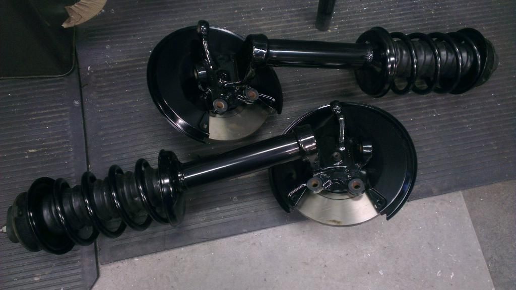

15-12-2013 17:39 #940554
nice!
heb ik niet voor niks die roestbak gewassen, is het straks allemaal weer fijn bling-bling
hoeveel heb je nu van de veren afgeslepen?
