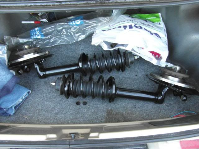

De afgelopen dagen flink bezig geweest. Vastgerotte bouten, kogels die vrolijk meedraaien als je de moer wilt lossen, etc. enz. het bekende verhaal dus![:D :D]()
Het was een hele bevalling, maar het is gelukt!
voor sommige moeren had ik wel een verlengpijpje nodig![:) :)]()

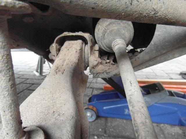

deze was helemaal verrot. Stofhoes rondom doorgescheurd en er zat flinke speling op. Was volgens mij allang apk-afkeur, maar het was niet eens een adviespunt! Uiteraard wel een nieuwe opgezet.
links eraf
deze was al eens vervangen, en het is zowaar een heuse 360-poot!
Zoals zovelen al wel met een gescheurde topmount...
rechts lag nog een hoop troep in de beschermkappen en op/rond de draagarm. Even een beetje schoongemaakt
de rest van de blubber waait er wel af/uit![:D :D]()
links eraf
