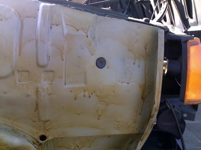

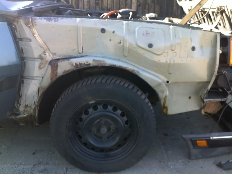

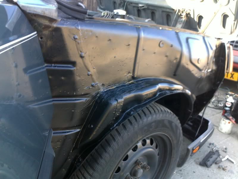

Gaatje moet natuurlijk gelast worden, maar ging even niet. In de zomer is daar meer tijd voor. Voorlopig is het goed zo. Ik heb de boel volgetectyleerd en dichtgesmeerd met strijkkit. Vervolgens het voorscherm dezelfde behandeling gegeven en de boel weer in elkaar gezet. Waar het voorscherm de voorbalk raakt ook weer netjes vastgekit.
Verder nog de gelaste plekken aan de binnenkant afgewerkt en zoveel mogelijk holle delen behandeld met ML.
Qua technische dingen de schakelaar van de aanjager vervangen, bougies, rotor en verdeelkap vervangen en nog wat kleine dingetjes.... voorlopig weer even rijden!

In ieder geval zal het grootste gedeelte van het voorscherm nu niet zomaar wegroesten.

Ga je het andere voorscherm ook nog doen Jean-Luc?
