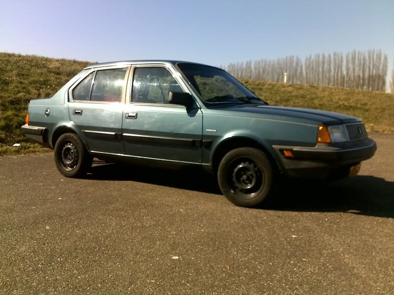

07-03-2011 17:01 #867410 door V300 register
Zie hier de SUV:
Voorbalk: rechter scherm moet nog wel goed worden vastgezet, maar ik wil het binnenscherm nog bijwerken.
En de caravanveren:
07-03-2011 17:19 #867414 door Wouter Borsje
Beantwoord door Wouter Borsje in topic 360 GL sedan 1986 van Lucluc
Hij staat mooi horizontaal nu, of was dat voor de carvan veer montage ook al zo?
07-03-2011 19:07 #867423 door V300 register
eerst was het achter een verlaagde auto :woops:
