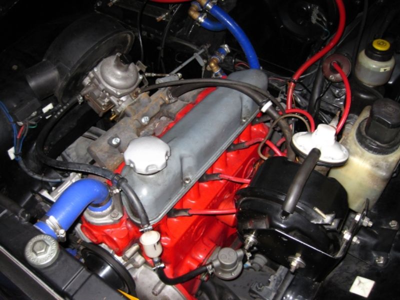

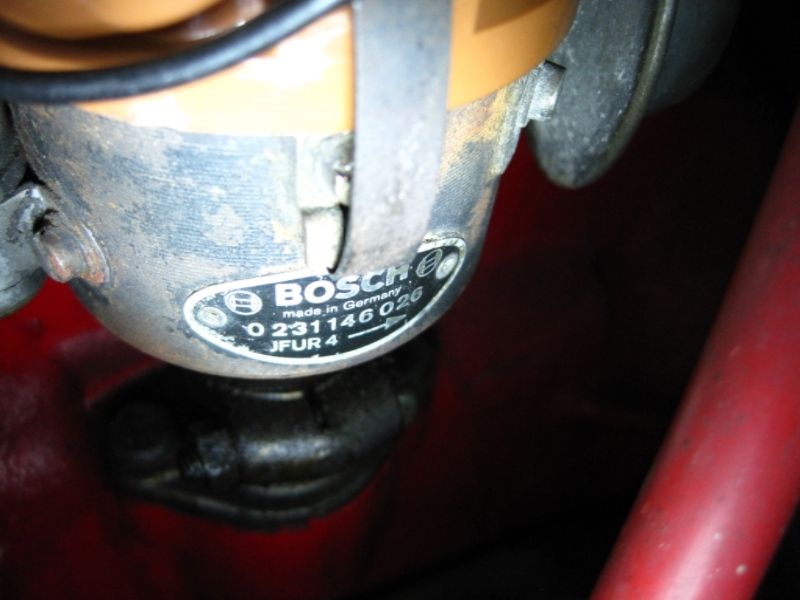

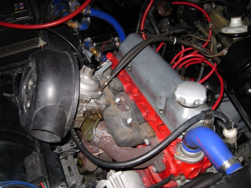

Ik heb dit draadje zelf een beetje verwaarloosd, maar ik heb zonet toch een paar foto's gemaakt van het blok en de verdeler:
Volgens wat ik al heb kunnen terugvinden is de huidige verdeler niet origineel. Ik weet niet op welk motortype deze verdeler wel hoort. Alleszins zit er speling op de as en dringt vervanging zich op termijn wel op. Dat wordt dan vermoedelijk wel een 123-ignition. Vraag:
- kan het kwaad om met een verkeerde verdeler rond te rijden?
- is er een goede curve op de 123-ignition voor een B18D. Of, moet ik, gezien er toch geen twee carbs meer opzitten, sowieso een andere curve volgen?
Ook is de carterontluchting volgens mij niet zoals het hoort. Ik kan me herinneren dat, toen ik de Volvo ging bekijken bij de verkoper, er een oliedop mét slangaansluiting op zat. De verkoper moet dat dan achteraf weer hebben veranderd, want nu zit er een gewone dop op.
- Hoe moet de carterontluchting bij een ex-B18D dan wel lopen? Rekening houdend met bovenstaande bezwaren (slechts één carburateur).

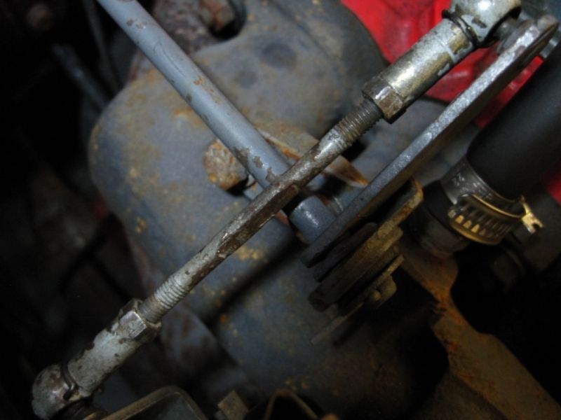

Het gas-stangstelsel klopt ook niet. Ik heb een immense vrije slag op het gaspedaal voor er wat gebeurt bij het indrukken ervan. Volgens mij zijn de huidige stangetjes te lang, waardoor er dus te veel speling op zit. Waarschijnlijk is er wat geknutseld geweest met de overgebleven stangetjes na het verwijderen van de twee carbs.
- Kan iemand mij vertellen hoe lang de stangetjes dan wel moeten zijn, met een enkele Zenith-Stromberg carburateur?? En waar ik die kan vinden?
Alvast veel dank voor het meedenken!

Je verdeler (Bosch 231146026) is voor een B18A, maar is ook goed te gebruiken op een B18D omdat de afstelgegevens vrijwel overeenkomen. Dat zal ook de reden zijn dat de 123-ignition geen afzonderlijke curve kent voor de B18D.
Aan de zijkant van het blok (voor de verdeler) zit een carterventilatiepijp naar de open lucht. Hierbij hoort een olievuldop zonder slangaansluiting, dus van het type dat er nu op zit.
Enige vrije slag op het gaspedaal is normaal, of dat in jouw geval teveel is, kan ik zo niet beoordelen. Op de foto’s is maar een beperkt deel van het stangenstelsel te zien en daar lijkt op het eerste gezicht niets mis mee. Je weet dat ze in beperkte mate zijn af te stellen?

Ik vind de vrije slag behoorlijk groot, naar mijn gevoel bijna de helft van de beweging die het gaspedaal maakt! Ik heb hiervoor kort een andere Amazon gehad en kan me niet herinneren dat dat bij deze ook zo was.
Ik heb de korte stang - deze die aan de carburateur vast zit - eens helemaal ingedraaid. Toen verminderde de 'slag' wel, maar toen zat het gaspedaal al op de bodem voor de gasklep ook maar begon open te gaan. De verticale stang kan ik niet bijstellen. Zelfs na dagen WD40 en kruipolie kwam er geen beweging in de schroefdraad. Het bleek bovendien dat de stang ooit moet gebroken zijn, waardoor de twee helften aan elkaar gelast/gesoldeerd zijn. Ik ben bang dat hij opnieuw breekt als ik er nog meer kracht ga opzetten en dan ben ik verder van huis.
Ik heb wat foto's gemaakt van het stangenstelsel.
