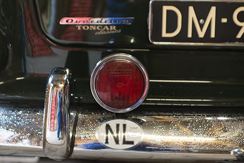

Met enige trots kan ik melden dat de mistachterlamp is gemonteerd en aangesloten. Het werkt zoals het moet. Alle draden zijn keurig weggewerkt of in een draadboom ondergebracht. Een garagist zou me niet verbeteren ![:) :)]()
Wel een klein probleem. De lamp leek me wat flauwtjes te schijnen. Nu blijkt dat er twee problemen zijn.
De eerste is een matte spiegel. Dat heb ik opgelost met aluminiumfolie.
De tweede is vervelender. Er blijkt namelijk een lamp in te zitten van 35W en 24V. Nou is 24 V op een 12V installatie niet zo'n probleem maar de lichtopbrengst is bijna de helft van wat een 12V met 21W.
De lamp is een Hella, rond met een totale doorsnee van 13,5cm (glasdoorsnee = 11cm). Zie foto.
Bestaat er een mogelijkheid er een 12V van te maken?
Zo nee dan zal ik de 12V versie van dezelfde lamp ergens moeten vinden.

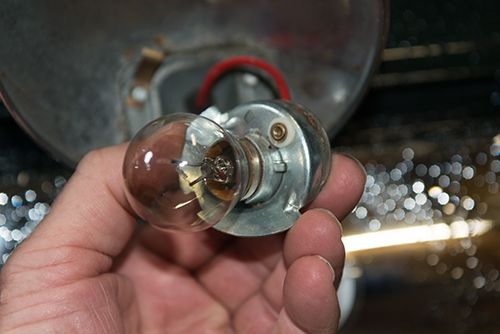

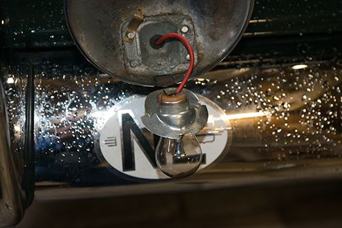

Maak even een foto van welke lamp erin zit
- Erik Ciesluk
- Berichten: 1286
08-10-2014 15:46 #144314
door Erik Ciesluk
Beantwoord door Erik Ciesluk in topic aansluitschema mistachterlicht
Ik had hetzelfde probleem bij m'n breedstralers, daar zaten ook 24V lampjes in. Dat was gewoon een H1 fitting (geloof ik..), dus andere (12V) lamp erin en opgelost.
- Boele Braaksma
- Berichten: 2145
08-10-2014 16:08 #144317
door Boele Braaksma
Beantwoord door Boele Braaksma in topic aansluitschema mistachterlicht
H3 wordt ook vaak gebruikt voor mistlampen.
08-10-2014 16:09 #144318
door Joop van Putten
www.ruilof-images.nl
Beantwoord door Joop van Putten in topic aansluitschema mistachterlicht
- Erik Ciesluk
- Berichten: 1286
08-10-2014 16:43 #144319
door Erik Ciesluk
Dat lijkt op een BA15S fitting? Zo ja, daar bestaan sowieso wel 12V versies voor. (bijv.
www.lampengrossier.nl/epages/617
... mpen/BA15S
- Erik Ciesluk
- Berichten: 1286
08-10-2014 16:44 #144320
door Erik Ciesluk
www.carnjoy.nl/media/diversen/ba
08-10-2014 18:51 #144329

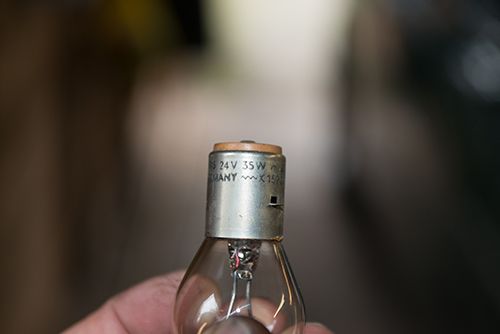

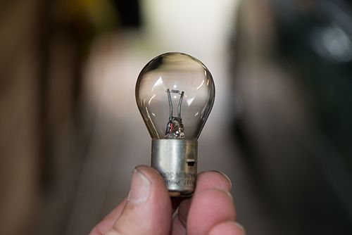

Ik weet niet of het een BA15S is. De doorsnee van de bulbhouder (dus de fitting) is 20mm.
Op de lamp staat: 13227philips 24V 35W 2C
en op de tweede regel:made in Germany K15903
Kan het een BA20s zijn? Deze lijkt wel erg veel op die ik nu in 24v heb. www.onderdelenbalie.nl/bulb-ba20s-12v-35w-ep-10306.html
De vraag is nu of 35W bij 12V meer lichtopbrengst heeft dan bij 24V. Dat wil zeggen als beide op een 12V installatie staan. Of maakt dat niet uit?
- Ronald Damme (GAST)
- Berichten: 884
08-10-2014 19:16 #144330
door Ronald Damme (GAST)
Beantwoord door Ronald Damme (GAST) in topic aansluitschema mistachterlicht
35w 12v geeft zeker meer licht dan 35w 24v werkend op 12v
