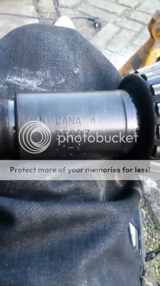

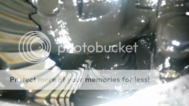

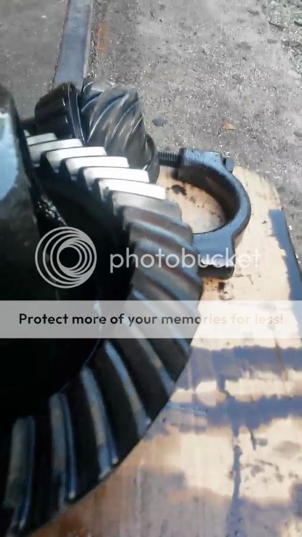

Ik ben wat verder. Het was een heel gedoe om speciaal gereedschap na te doen om de steekassen te trekken, maar met een paar blokjes hout is het gelukt. Ik kan op de pinion en het kroonwiel niet zo'n extreme slijtage zien dat ik eerder getoond heb. Het moet dus wel in de lagers zitten. Dat was ook wel te voelen.

voor de laatste twee filmpjes heb ik het kroonwiel en de pinion alleen afgespoeld met remreiniger, meer niet.

Sterk spul die remmenreiniger; in de 2 laatste filmpjes zie ik helemaal niets meer, ik hoor enkel maar wat geluid :lol:

Maarre, ik zie nog steeds niets bij filmpje 2 en 3.
