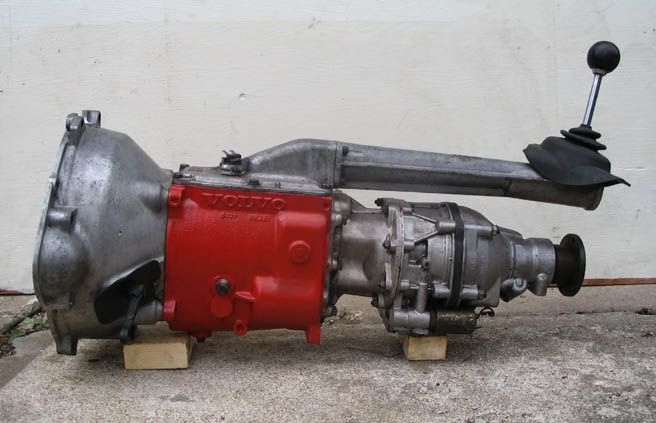

a pic of the M410 in my 1800. note the retrofitted early M41 shifter and hydraulic clutch fork
Dus inderdaad, als hij de M41 pook kan retrofitten, dan lukt een lange pook vast ook wel.

Ik had die advertentie al wel gezien, maar er niet met die ogen naar gekeken.
Dan ga ik inderdaad mooi voor de M400 upgrade
Dat triggert uiteraard weer wat vragen (suggesties zijn welkom):
- Past een M400 in de tunnel van een combi?
- Is een M400 even lang als een M40 en kan ik dezelfde aandrijfas gebruiken?
- Is de bevestiging van bak aan koppelingshuis aan te passen zodat net als bij een M40 de bouten aan de buitenkant zitten?
- Voor welk koppelingshuis laat ik een adapter maken?
1- Elektromotor naar B30 koppelingshuis
2- Elektromotor naar B20 koppelingshuis en vervolgens een aangepast koppelingshuis B20 naar M400
Voor optie 1 moet ik kijken of het iets grotere koppelingshuis in de tunnel past en hoe ik weer hydraulische koppeling krijg (of zijn er 164's met hydraulische koppeling?).
Voor optie 2 moet ik kijken of Huke überhaupt zo'n aangepast koppelingshuis kan leveren en of zit sterk genoeg is om tegen 300 Nm te kunnen. Mooie van optie twee is wel dat ik zonder aanpassingen terug zou kunnen naar een M40.
Het lijkt er zelfs op dat ik het B30 koppelingshuis kan gebruiken.
Ik zoek alleen nog een koppelingshevel voor de hydraulische variant, dus als iemand die te koop heeft, houd ik me van harte aanbevolen. Nummer 54 in onderstaand plaatje.
Zie ook blogpost M400 versnellingsbak gekocht en omgebouwd naar lange pook
