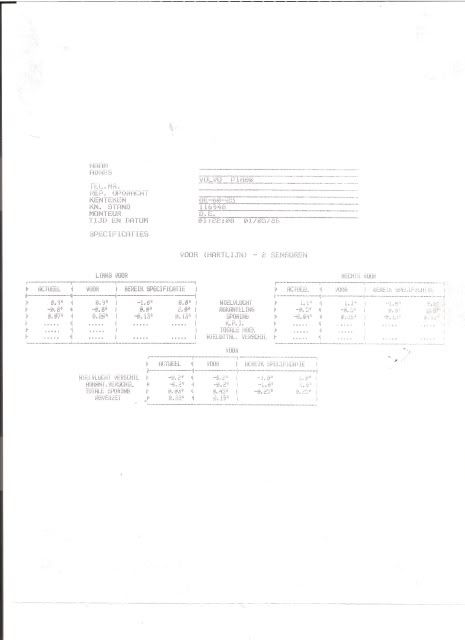

Gisteren de 1800 uit laten lijnen. Ik heb dit eerst zelf gedaan adhv de site van TinusTechniek tinustechniek.nl/1-div-uitlijning.html
Hier staat het in duidelijke taal uitgelegd. Sporing is wel redelijk te doen, alleen de askanteling en camber niet.
Hiervoor naar een bekende banden/uitlijnboer gegaan in Zeist. Ze hebben de apparaten op de wielen gezet:
Daarna gingen ze de computer instellen met de door mij opgegeven waarden uit het bestand van TinusTechniek.
Uiteindelijk hoefde alleen de sporing aangepast te worden! Dit vind ik toch wel opmerkelijk aangezien de waarden van TinusTechniek afwijken van de originele volvo gegevens (waarop de auto drie jaar geleden is uitgelijnd.)
Nu heb ik een oudewetse uitdraai gekregen met een printer uit het jaar 1985 oid. Ingescand: in URL, bestand is te groot voor de site.
i948.photobucket.com/albums/ad329/bbraak...%202011/7e9540a6.jpg
Mijn vraag: De actuele waarden liggen buiten de specificaties. Als de marge -1.0 - 0.0graad is, en hij staat op 0,9graad, dan valt hij naar mijn inziens erbuiten. Alvorens ik weer bij het bedrijf langs ga, graag jullie mening. Blijft altijd een lastig verhaal. Ben benieuwd naar jullie ervaringen. Wellicht leuk voor een technische dag?

Hoi Boele, kon hem niet openen maar dat hoeft ook niet, je hebt geen originele wielen, zelfs behoorlijk wat breder en dan kun je best iets afwijken buiten de boekjes, waar heb je laten uitlijnen ? Heb jaren in Zeist dit laten doen, kan even niet op de naam komen van het bedrijf.

Qua sporing lijkt hij iets lichter te sturen. Voor de rest merk ik geen verschil. Heb het bij Verkade laten doen. Da's volgens mij de enige in Zeist.
Als je op het blad kijkt, zie je de ingestelde toleranties versus de actuele stand. De actuele stand ligt buiten het bereik van de ingestelde toleranties en is dus naar mijn idee fout..

De scan is wat slecht leesbaar maar, dit is wat ik er uit haal:
-Je wielvlucht/camber staat inderdaad op 0,9 positief (L) en 1,1 positief (R). In plaats van beide -0,5 !!
-De askanteling staat op -0,8 (L) en -0,5 (R). Dat daar uberhaupt verschil in zit is echt ontzettend slordig, en tevens zou dat dus rond 0,5 positief moeten zijn !!
-Toespoor is met 0,25 wel oke. Maar dat is dan ook het enige.
Mijn advies: geld terug vragen en een ander bedrijf zoeken. Dat ze te lui zijn om de wielvlucht en askanteling bij te stellen is super slecht, en dat ze het verschil in askanteling links en rechts ook zo laten zitten is gewoon waardeloos. Kortom: prutsers!
(Ps: Ik zie dit vaker (hoewel dit wel alles te boven gaat): tegenwoordig lijkt 'uitlijnen' bijna synoniem te staan aan 'alleen even de sporing nakijken'...
Sterkte!!

Bedankt Ben! Dus opletten geblazen voor andere volvo-rijders!

Vanmiddag teruggeweest bij de uitlijnboer.
Kreeg te horen dat het uitstellen met shims moet gebeuren en veel tijd kost!!!!!! (dus dan laten ze de waarden maar staan zoals het stond.) Nu hebben ze een nieuwe afspraak voor donderdag a.s. gepland. Blijf er uiteraard met mn neus bovenop staan.
