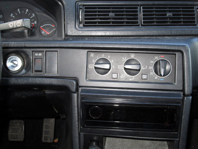

ldoensen schreef : Ook van mijn kant grote bewondering! Vijf jaar geleden heb ik ook een omvangrijke verbouwing gedaan(maar dan zonder laswerk) Maar wel ALLES omgebouwd, incl bedrading(=de beste manier)
Vwb je aircovraag;<p style="color: #000033; font-size: 12px; line-height: 16px;">ECC = electronic climate control? klopt (graden C instelbaar)<p style="color: #000033; font-size: 12px; line-height: 16px;">ACC = de gewone handbediende airco? (Nee, dit is automatische airco en die is vanaf '82 geleverd( draaiwieltje met graden instelbaar)(voorloper ECC)<p style="color: #000033; font-size: 12px; line-height: 16px;">AIRCO=gewone airco (alleen instelbaar met warm/koud (géén graden C)<p style="color: #000033; font-size: 12px; line-height: 16px;"> <p style="color: #000033; font-size: 12px; line-height: 16px;">Succes!!
Ik begrijp dus dat onderstaande foto Ecc is, de in graden instelbare airco?
<img src=" img59.imageshack.us/img59/6967/5pyq.jpg " />
Heb jij toen de gehele draadboom vervangen en alles van een 940 ingebouwd? Inclusief Ecc, airbag, cruise crontol, abs, etcetera ?
Lijkt me erg mooi om gelijk alles maar over te zetten. Maar bv. abs werkt dat op alle 4 de wielen? Veerpoten van de 940 dan maar monteren?

Yup.Gydomatra schreef : ECC = electronic climate control?
Nop, Automatic Climate Control.Gydomatra schreef : ACC = de gewone handbediende airco?
Yup, de ECC is gedeeltelijk electronisch, gedeeltelijk vacuum bediend. De ACC is volledig vacuum bediend. De ECC is een doorontwikkeling van de ACC. De ECC heeft 3 draaiknoppen, de ACC 1 draaiknop voor temperatuur en 1 schuif voor de uit, zacht, hard, aytomatisch (met of zxonder airco) e.d. De ECC is geleverd in de 9 serie, de ACC in de 7 serie. De ECC heeft geen scheiding in het afdekpleetje tussen de knoppen, de ACC wel. (beide overigens gelijk aan de gewone verwarming)Gydomatra schreef : Of zijn er meer verschillen?
ECC:
<img src=" jan.huijsmans.nu/gif/Volvo/780-86/small/volvo-780-86.01.27.jpg " width="360" height="480" />
ACC:
<img src=" jan.huijsmans.nu/gif/Volvo/940-92/small/...2.2013-04-13.011.jpg " width="640" height="480" />
Dat is een ACC, dat wordt ook complete draadboom en dash overzetten. Iets dat ik erg zonde vind, bij een oude neus 7 hoort in mijn ogen ook het bijpassende dashboard. (en verwarming/ACC)Gydomatra schreef : De bedoeling is dat dit erin gebouwd word straks:

lees eerst ff dingen na voordat je ze post.A was het antwoord al gegeven.B geef je nu werr verwarrende info met verkeerde foto bij verkeerde tekst!(en in een 760 van '87 zit OOK ecc).
- Leon Doensen
Heb jij toen de gehele draadboom vervangen en alles van een 940 ingebouwd? Inclusief Ecc, airbag, cruise crontol, abs, etcetera ?Antw; Ja, echter ik heb als donorauto een 760Turbo van '88 genomen, dat vergde ivm het dashboard een hoop aanpassing maar dat moest wel want bij een 760II en 960 zit de bedrading en zekeringkast anders dan bij de 740/940.
Lijkt me erg mooi om gelijk alles maar over te zetten. Maar bv. abs werkt dat op alle 4 de wielen? Veerpoten van de 940 dan maar monteren?Antw;Vanaf '85 zijn de voorpoten van een 740/940 dacht ik gelijk dus dat is het probleem niet.Het enige waar je wel naar moet kijken is de ring om de snelheid te meten op je diff. t/m '89 hebben die 12 'tanden' en daarna(940 dus) 48. Bij mijn 760 moest dat van 12 naar 96 (760 van '88 en '89 heeft 96 tanden). Vanaf 1990 hebben alle modellen 48 tanden.Als je daar dus je aandacht op richt kun je de rest zo overschroeven(abs pomp ed). Ik ben blij dat ik toen alles heb overgezet, veel profijt van gehad(met glad weer).
