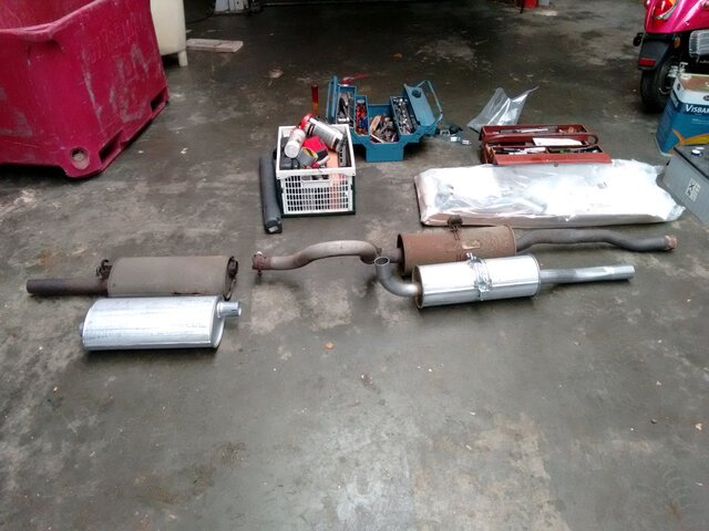

En vandaag heeft Ted me geholpen met het deel 'uitlaat vervangen'. Helaas heb ik daar niet de uitlaat van Nordicar voor kunnen gebruiken. Dat was er een voor een 16V 740, die ik toch echt niet heb.
<img alt="" src=" jan.huijsmans.nu/gif/Auto/Volvo/740-86/s...6.2015-11-07.000.jpg " />
Bij Nordicar een poging gedaan om de uitlaat om te wisselen voor de juiste, maar die had men niet op voorraad. De oude was al verwijderd en toch echt wel op.

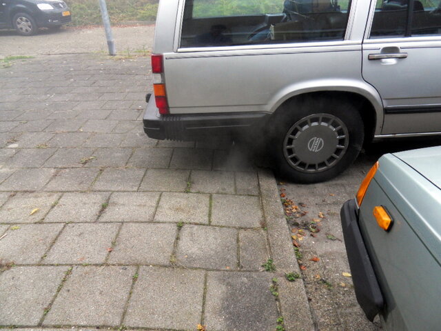

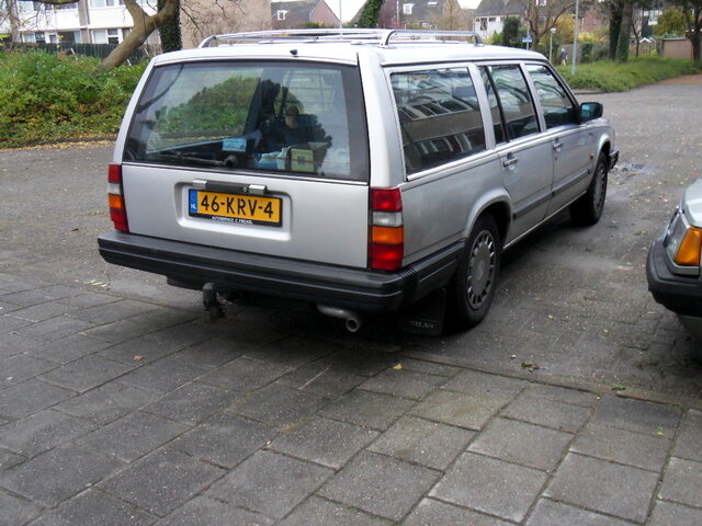

Gelukkig has Estate Services er wel een en nog wel een originele Volvo uitlaat. Die zit er nu netjes onder. Voor:
<img alt="" src=" jan.huijsmans.nu/gif/Auto/Volvo/740-86/s...6.2015-10-24.031.jpg " style="width: 640px; height: 480px;" />
<img alt="" src=" jan.huijsmans.nu/gif/Auto/Volvo/740-86/s...6.2015-11-01.007.jpg " style="width: 640px; height: 480px;" />
Na:
<img alt="" src=" jan.huijsmans.nu/gif/Auto/Volvo/740-86/s...6.2015-11-07.039.jpg " />

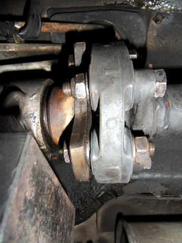

Ook meteen maar even het rubber in de aandrijflijn corret gemonteerd.

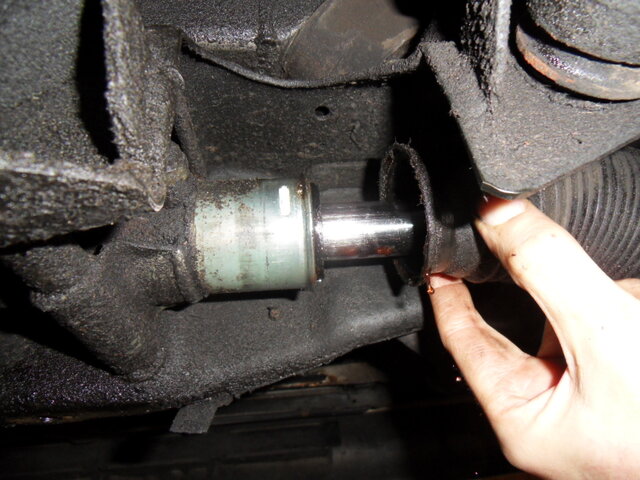

En deze afdichting aangedraaid in de hoop dat het stuurhuis nu niet meer lekt.
<img alt="" src=" jan.huijsmans.nu/gif/Auto/Volvo/740-86/s...6.2015-11-07.019.jpg " style="width: 640px; height: 480px;" />
Bij thuiskomst was alles nog droog, dus minder is in elk geval gelukt.
