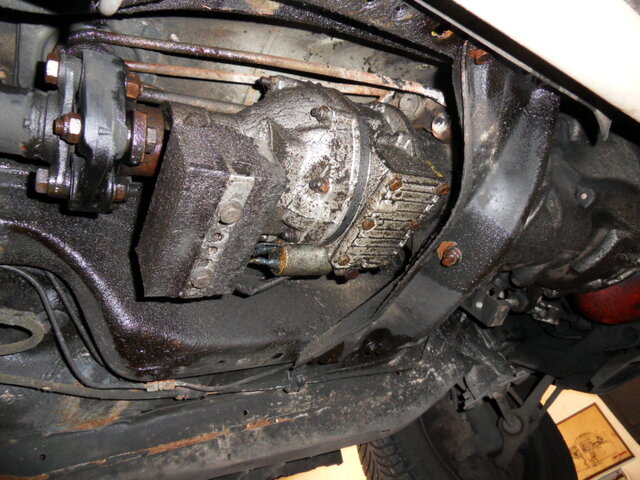

Ondanks de berg olie, toch de bouten maar inspuiten met kruipolie.

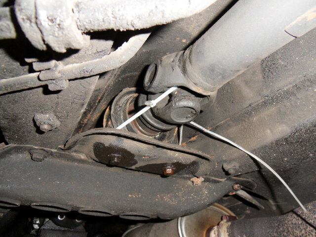

De beide delen van de cardanas even vast gezet door met een 2 tal tiewraps het centraallager aan het achterste deel te knopen via de kruiskoppeling.

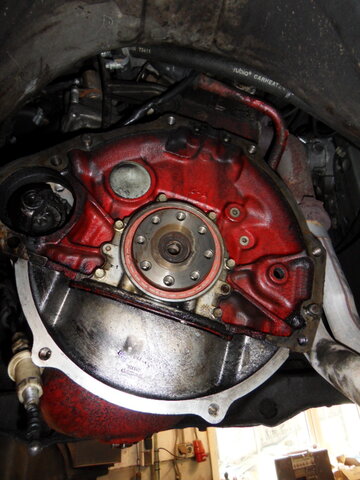

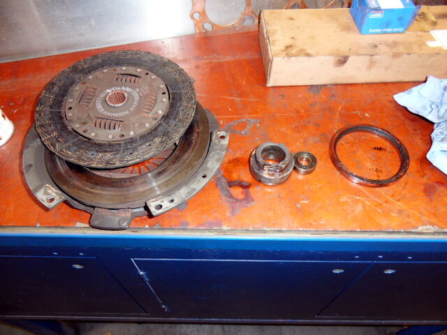

Bij het verwijderen van het koppelingshuis waren de bouten wel erg goed geolied. Aangezien de verkoper (ik heb de wagen 3 weken) alle andere keerringen al had laten vervangen, was de achterste krukaskeerring de hoofdverdachte. Die was best wel zwart, dus eruit. Met de koppeling, toplager en drukgroeplager mocht de oude op de foto.
<img alt="" src=" jan.huijsmans.nu/gif/Auto/Volvo/740-86/s...6.2015-10-31.009.jpg " />
En de nieuwe erin.

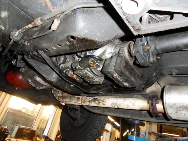

Met de bak gedemonteerd was ook de mogelijkheid aanwezig om de bak en de baksteun schoon te maken. Niet al te grondig, maar toch genoeg om de onderdelen zonder al te zwarte handen terug te plaatsen.
<img alt="" src=" jan.huijsmans.nu/gif/Auto/Volvo/740-86/s...6.2015-10-31.010.jpg " />
Na een lange dag zat de bak weer onder de wagen en Fred, je had gelijk, dat losse stuk staal moest 1 slag gedraaid. (stond notabene in het werkplaatshandboek dat ik bij me had)

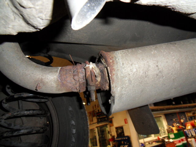

Om 15:30 toch maar besloten om de uitlaat uit te stellen.
<img alt="" src=" jan.huijsmans.nu/gif/Auto/Volvo/740-86/s...6.2015-10-31.014.jpg " />

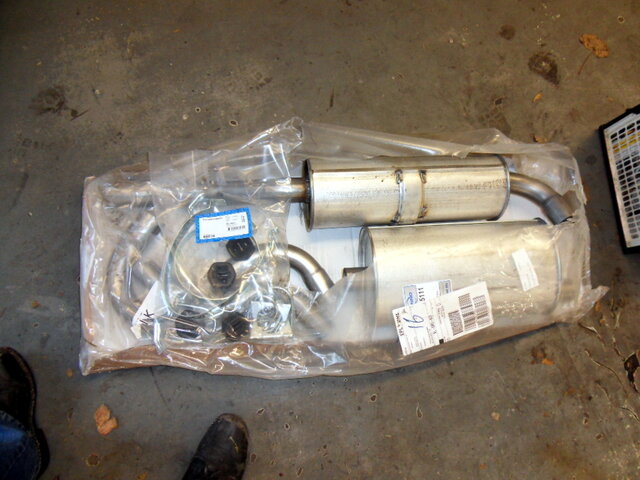

Hopelijk blijft deze grapjas nog even hangen tot volgende week. Fred heeft aangeboden om me te helpen met de vervanging. Met wat geluk kan er zelfs een brug voor beschikbaar komen.
<img alt="" src=" jan.huijsmans.nu/gif/Auto/Volvo/740-86/s...6.2015-10-31.015.jpg " />
Maar de nieuwe is beschikbaar en de boutjes van de voorste flens zijn gangbaar. (nu nog even naar de bouwmarkt voor 3 minder roestige bout/moer combinaties)
