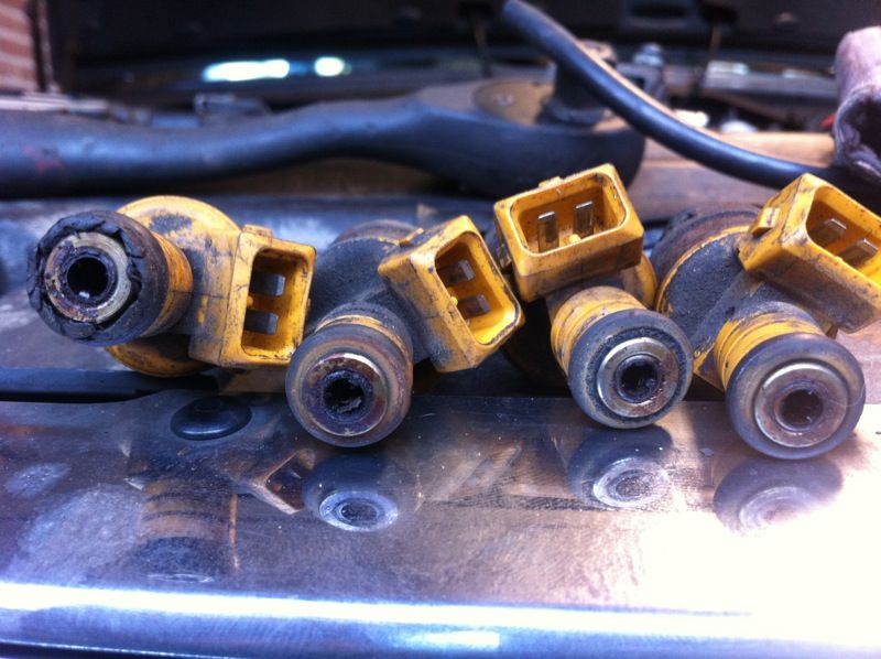

Foto van de injectors die er uit kwamen gister avond.
Snap het niet zo lekker lopen nu wel.
<img src=" i160.photobucket.com/albums/t170/aandrie...file_zps806aeea5.jpg " width="800" height="598" />

Injectoren zijn echt af.. Die zien er slecht uit.
Groeten,
Gerben

Volgens mij heeft die linker sowieso geen ringetje meer, of lijkt dat nou maar zo?Ergens een setje ruilinjectoren vandaan halen?A_A schreef : <img src=" i160.photobucket.com/albums/t170/aandrie...file_zps14dc6399.jpg " width="800" height="598" />
Ik heb er 4 andere al in gezet gisteren.
