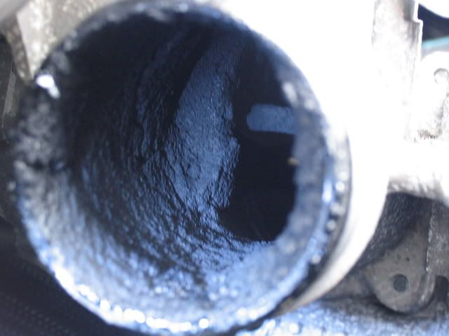

Tot ik modern ging rijden, net als je zegt......al inhouden voor rood licht, snel opschakelen, geen sprintjes meer, laag toeren houden, rustig als een bejaarde wegrijden, etc etc etc ...  Verbruik ging wel beter, zelf een keer 1:20 aangetikt, en ruim 1300 km op 1 tank was geen uitzondering. (70 liter)
Na een poosje ging de motor echt slecht lopen.......hij trok niet zo goed meer......wat bleek, hij had behoorlijke astma!
Er was allerlei vuil, troep aangekoekt in het inlaat circuit, zie foto, is de pijp tegen het inlaatspruitstuk aan.
<img src=" i244.photobucket.com/albums/gg4/joker1955/egrklep-2.jpg " width="640" height="480" />

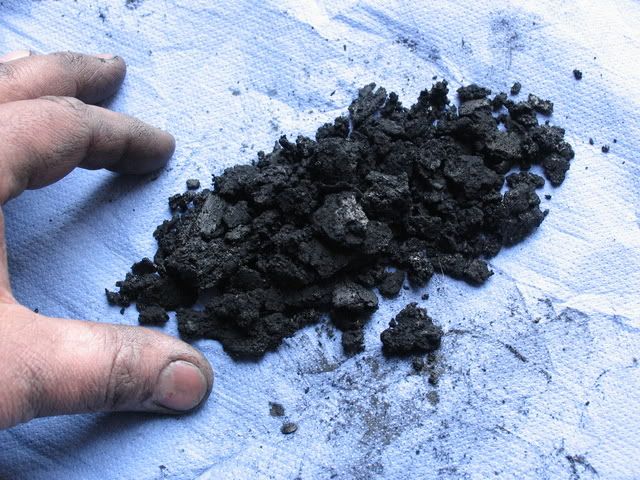

En na het schoonmaken van het inlaatcircuit, egr aansluiting, en inlaatspruitstuk, lag dit op de grond.............en dan vergeet ik nog ff het smeer wat ik weggeveegd had met een doek, icm remmenreiniger
<img src=" i244.photobucket.com/albums/gg4/joker1955/egr-klep-3.jpg " />
Sinds die tijd liep hij weer als een zonnetje, maar ben ik zo af en toe weer gaan "blazen" op de snelweg om het inlaatcircuit weer lekker schoon  te krijgen, en een sprintje wil ik ook wel eens maken weer. Het verbruik is nu ongeveer 1:18, soms 19  maar een maand of 2 terug het inlaatcircuit weer opengehaald, en dit zag er nog mooi uit!
Nu weet ik wel dat de 7 en 900 serie wat minder modern zijn met egr kleppen, etc, maar toch moet je oppassen met "modern" rijden.........een beetje toeren maken kan helemaal geen kwaad, en blaast de motor ook wel lekker schoon.....
Hij wordt er ook niet "lui" van....  :)
