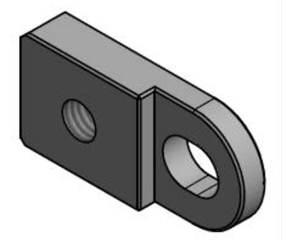

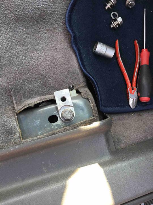

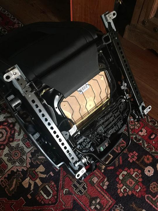

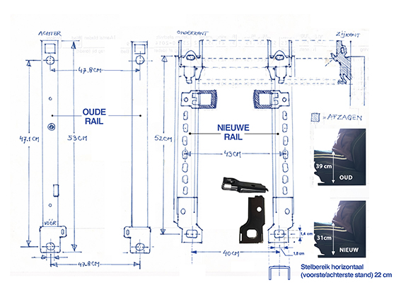

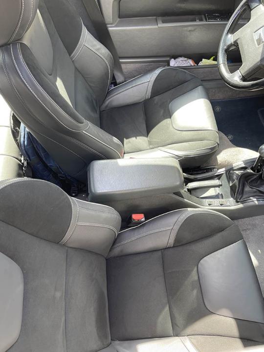

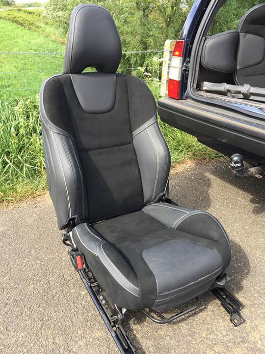

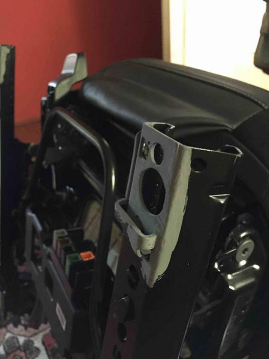

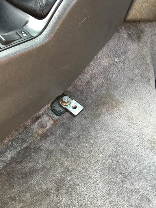

<img alt="" src="https://i.imgur.com/JqV42fg.jpg?2" />De standaard elektrisch verstelbare, zware stoelen in mijn geprepareerde 960 waren weliswaar comfortabel, maar boden te weinig - vooral zijdelingse - steun voor een meer ’actieve’ rijstijl. Bovendien keek ik er al een aantal jaren niet meer van op dat na dertig jaar slechts heel af en toe verstellen er regelmatig het een en ander niet meer 'als nieuw’ functioneerde aan de elektrische verstelling. Heb ze uiteindelijk vervangen door mechanisch verstelbare, sportieve en veel lichtere stoelen uit een nieuwer type V60. Gekocht bij Auto Rima.
Alleen de lendesteun is elektrisch verstelbaar (foto), maar die bleek misbaar. Elektrische V60 stoelen kon ik ook krijgen, maar vanwege hun moderne can-bus-aansturing kwamen die niet in aanmerking.

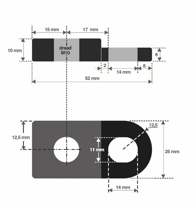

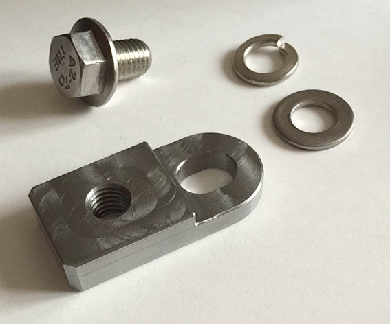

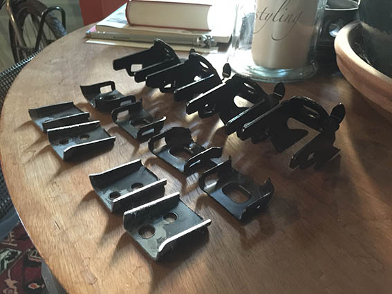

Allereerst alle afmetingen op tekening gezet. De rails van de V60-stoelen staan dichter bij elkaar dan die van de 960-stoelen. Dat heb ik opgelost door adapters te ontwerpen en laten maken die dat verschil overbruggen.

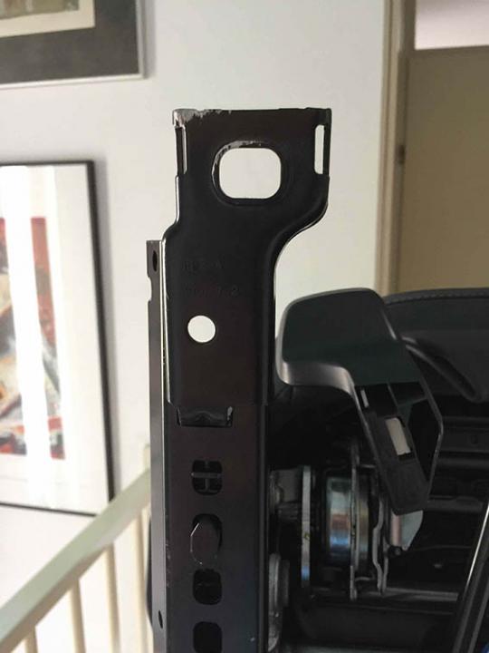

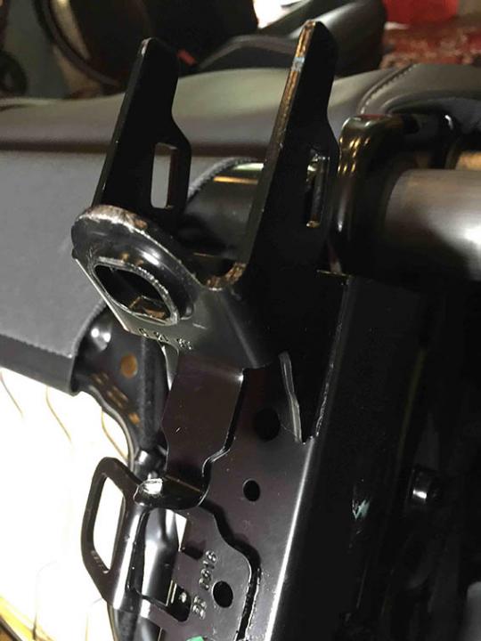

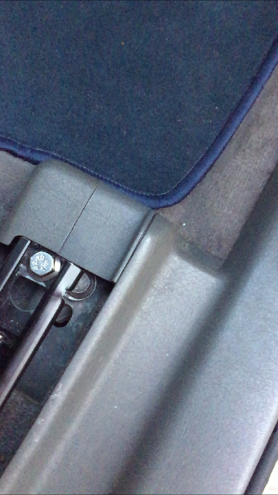

Er moest wel een aantal montagebeugels aan de V60-rails worden afgezaagd om ze vlak op de 960-vloer te kunnen monteren. Alle zaagvlakken in de zinkverf gezet. Over de voorste uiteinden van de standaard buitenste rail zit een kunststof kapje gemonteerd. Dat paste nu niet meer. Opgelost door van twee kapjes er één te maken (foto). De gemonteerde V60 stoelen verlagen de zitpositie iets (welkom met mijn 1.92 meter), zitten uitstekend en passen qua kleur en uitvoering opvallend goed in het interieur van mijn 'bejaarde' 960.
Conclusie: met een beetje vindingrijkheid is (bijna) iedere stoel pas te maken voor montage op de vloer van een ouder type Volvo. Leuke klus!
Adriaan

Was verbaasd over het enorme aanbod van Volvo-stoelen voor (bijna) alle types bij Auto Rima. Mijn stoelen kwamen uit een Engelse total loss V60 van drie jaar oud en zo goed als nieuw. Je zou er haast voor je lol gaan kijken.
