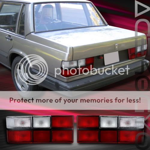

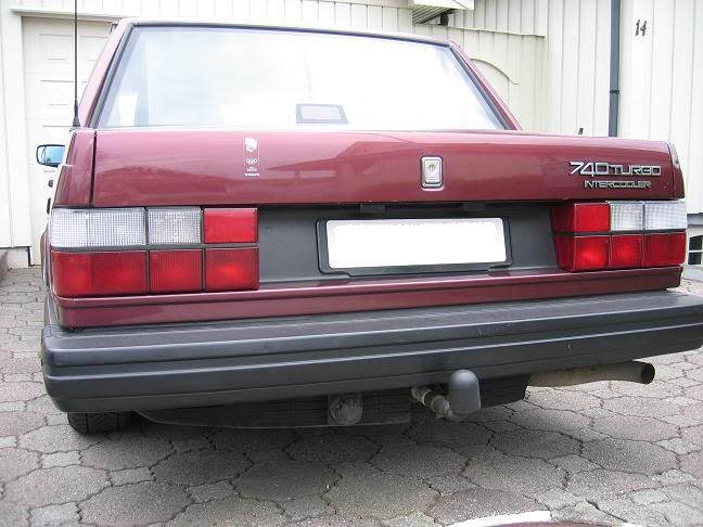

En er bestaan ook wel degelijke oude type achterlichten met wit - wit:
<img src=" forumbilder.se/images/361200892219P2fbd.jpg " width="800" height="533" />
<img src=" i38.photobucket.com/albums/e128/autoboss/Bilde253a.jpg " width="648" height="486" />
<a href=" forum.vccn.no/showthread.php?18981-fins-...økter-bak-til-740-89 "> forum.vccn.no/showthread.php?18981-fins-...økter-bak-til-740-89
Schijnt dat die glaasjes ooit los werden verkocht, en dat je ze er zelf in moest lijmen.... helaas niet meer te koop.
