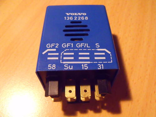

Hallo Tom
Heb je misschien een Amerikaanse uitvoering? Die hebben vaak een apart gordelverklikkerrelais, hier op het forum ook bekend als het "dingding" relais. Het is een rechthoekig blauw relais:
<img alt="dingding relais" src=" volvo700vereniging.nl/sites/default/public_files/images/1362268 " />
Het gewone knipperrelais (zwart) zit midden in de relaisbak (zowel links-rechts als voor-achter). Voor het dingdingrelais (blauw) is een plek gereserveerd direct achter het gewone knipperrelais (gezien vanaf de passagiers). Heeft dit blauwe relais er nooit gezeten, dan zitten wel er wel gaten voor het relais in de relaisbak, maar geen contrastekker(s). Als het relais er wel in hoort, maar er niet (goed) in zit of als het eruit gehaald is (bijv. omdat de vorige eigenaar zich stoorde aan het ge-dingding), dan hoor je het relais natuurlijk niet.
PS het bestelnummer hoeft niet overeen te komen. Als ik me niet vergis heeft Volvo hetzelfde relais met twee bestelnummers uitgebracht.
