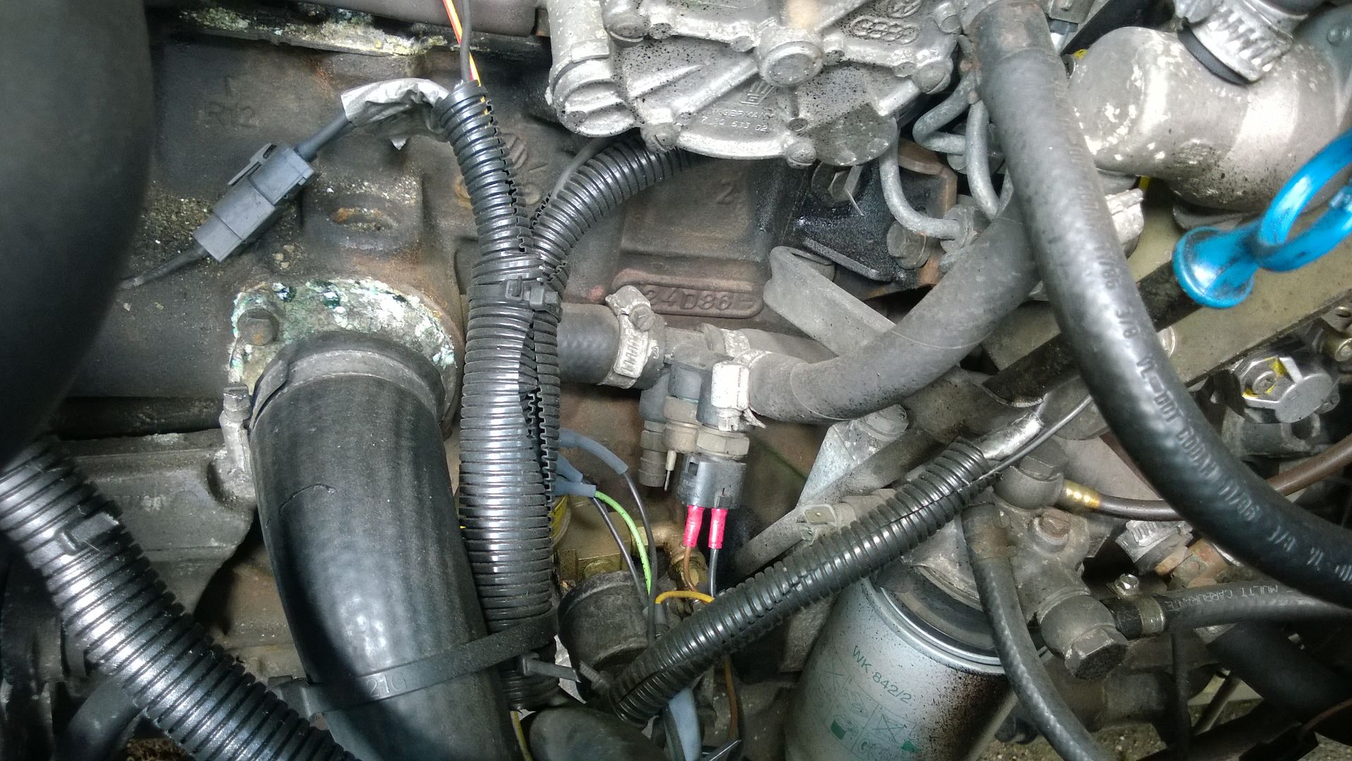

Op dit moment zit er een 760 airco fan voor de condensor van mijn diesel. Het is een nieuwe replica aangezien de oude fan het begeven had door kortsluiting. Een e-fan heb ik liggen ter vervaning van de visco fan omdat ik dat leuk vind. Ik moet die deze zomer nog installeren. Dan gebruik ik een paar termo contacten om de fan aan te sturen en een digitale meter op de bovenbuis ter controle. Ik ben de enige die nog in deze oude hobby rond rijd. Dus in deze auto hoef ik niet rekening te houden met medegebruikers en gebruikers instructies.Dirk342 schreef : zoals Adrian heb ik ook een electrische fan op de diesel erbij gezet. Ik heb het contact gebruikt wat al standaard in de waterslang zit, welke van het thermostaathuis naar het brandstoffilter en naar de brandstofpomp gaat.
Schakelt ook in en uit, zoals Adrian beschrijft maar het uitschakelen kan voor sommige erg lang duren. Ik heb er persoonlijk geen enkele moeite mee, maar dat is een kwestie van smaak.
Wat bedoel je precies met het standaard termo contact dat al in de waterslang naar het brandstoffilter en naar de brandstofpomp gaat? De slang langs de koude startinrichting is me bekend, maar niet een termocontact. Is dit iets van een TDIC?

Jij heb daar op die plek 2 sensoren zitten! Weet je ook waar diegene het dichtst bij het blok voor is, die is niet aangesloten.
Jaap
Hoi Jaap, ja, daar zat de verwarming van het dieselfilterelement op. In het huis waar je het dieselfilter opschroeft zit ook een soort van goeiplug, als de motor koud is (wat hij dus meet dmv dat thermocontact wat je ziet wat vrij is) verwarmt hij de dieselolie. Is de motor warm schakelt het weer uit.Jaap_Zijpe schreef : Hey Dirk
Jaap
In Nederland totaal niet nuttig, maar wel leuk dat het erop zit. Het thermocontact wat je ziet werkt dus precies andersom als degene die wel is aangesloten.
