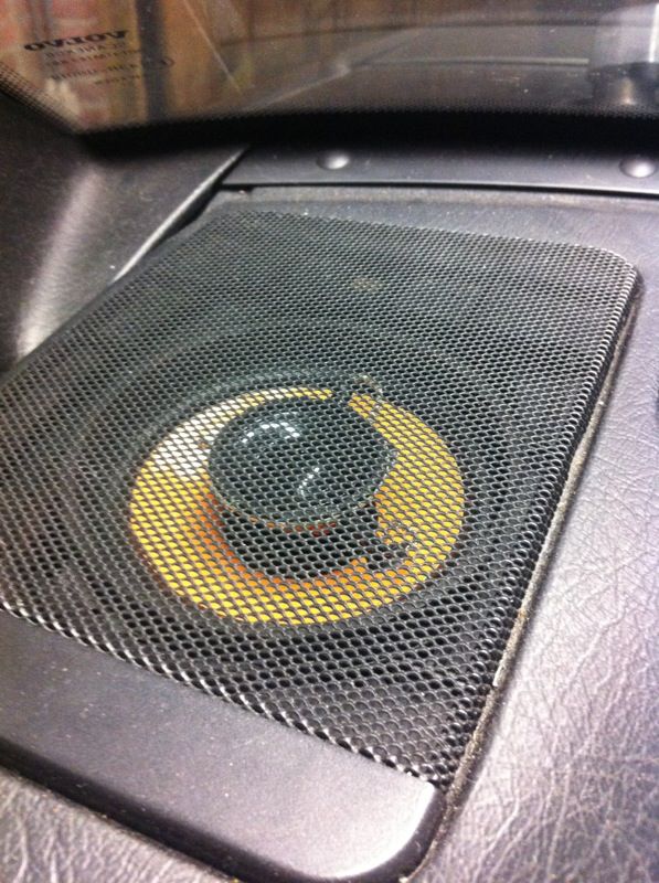

Dat is een tweeter. Van onderaf herkenbaar aan dat metalen plaatje met schroef. Bij de lege roostertjes zit daar alleen een gat.Gekke Gerritje schreef : <img src=" www.mijnalbum.nl/Foto-ZKCKBJKV-D.jpg " width="250" height="188" />
Je ziet dus wel zo de kleuren van de kabeltjes, die moeten achter de radio ongeveer ook zitten.
Weerstands waarde tussen de 4 en de 16 ohm denk ik.

65mm "breedband" speaker. Eigenlijk gewoon midden en klein beetje hoog.
Dat je hem zo duidelijk ziet komt door de licht inval, normaal zie je ze bijna niet zitten.
