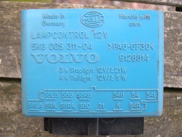

Het is volgens opschrift van de verschillende types relais niet zo dat ze het verschil meten, maar ze kijken of er genoeg weerstand is op een lampcircuit. Jij hebt waarschijnlijk dit blauwe relais:
<img src=" i1274.photobucket.com/albums/y435/DaDree...blue_zpsc396f76e.jpg " alt="Blauw lampcontrole-relais" title="Blauw lampcontrole-relais" width="600" height="450" />
Zit in de achterbak onder het vloerklepje links, naast je reservewielruimte. Daar zie je (naar de voorkant van de auto kijkend) dit relais vanaf de bovenkant; zit ingeklikt en kun je er 'zo' uitschuiven en ontkoppelen. Volgens mij ben je dan van het controlelampje af. Maar heb je dus ook geen controle meer van je verlichting .
Ik had een tijd geleden ook een storing tijdens remmen terwijl alle remlichten het gewoon deden. Kwam 'ie zelfs mee door de APK, terwijl de keurmeester (net als ik) geen idee had. Ik dacht eerst aan een storing vanwege eerdere tests met LEDlichten, maar kwam er door het relais te bekijken achter dat ik er 5Watt remlichten in had gedaan. En er hoort dus 21W in.De waarden die je ziet staan, zijn dus de waarden per lampje.
Lang verhaal, hopelijk kun je er iets mee. Doorbranden van het relais vanwege startkabels of een andere garagestoring lijkt me sterk. Misschien het derde remlicht tijdens poetsen per ongeluk verwijderd en met een verkeerd lampje teruggebouwd? Ik bedenk ook maar wat, alhoewel het dan alleen bij remmen zou moeten zijn.Misschien de stekker loshalen en weer vastzetten?

Goeie tip Andre. Toevallig vandaag in de achterbak gekeken om de bedrading van de trekhaak te volgen. Zal nog eens kijken! Dacht zelf dat het niet met een relais werkte.
