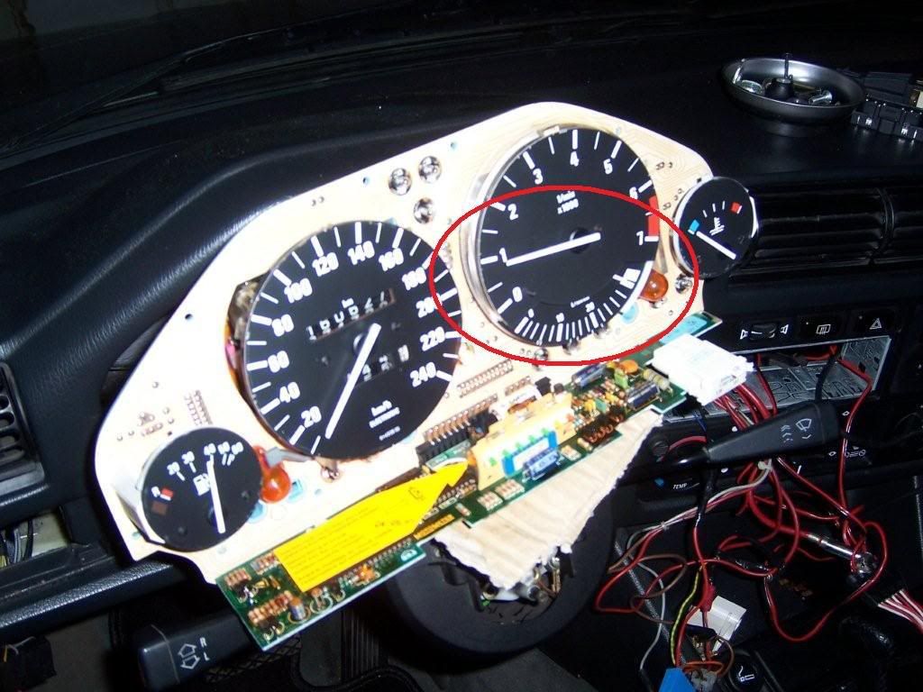

Heeft er iemand anders een kapotte teller, met een duidelijke klachtomschrijving wat niet werkt, liggen? Ik wil mij electronica skills er weleens op loslaten. Zo heb ik ook de tellerbak van m'n bimmertje gerepareerd. Een of andere dropl*l had de buitenste en de binnenste schroeven omgedraaid en daarmee serviceinterval board haaks doorboord. Open hartchirurgie was noodzakelijk (12 printbanen moeten herstellen). Hier de foto van het blije moment, de toerenteller, benzinemeter en verbruiksmeter doen het weer.<img src="
