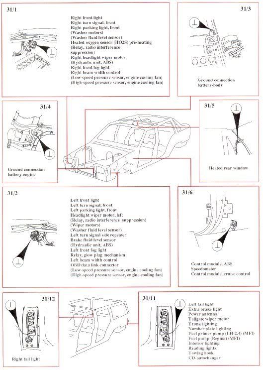

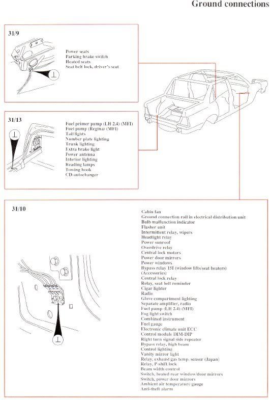

15-11-2007 12:42 #1183488 door V700 register
Beantwoord door V700 register in topic massa's massa
Hey Coert,
op bijgaande jpg zoeken naar de plek waar 31/2 en 31/11 zitten, boutjes los eventuele corrosie verwijderen, inspuiten met WD40 oid heeft bij hetzelfde probleem opgelost. De massa van je verlichting probeert waarschijnlijk een weg te zoeken via je radio.
Wat is het type van jouw auto? ik zoek nog naar de originele stekkers voor deze radio:-)
Succes
<a href=" i174.photobucket.com/albums/w107/12much/volvoradiostekker.gif "> i174.photobucket.com/albums/w107/12much/volvoradiostekker.gif
<a href=" i174.photobucket.com/albums/w107/12much/Volvomassa1.jpg "> i174.photobucket.com/albums/w107/12much/Volvomassa1.jpg
<a href=" i174.photobucket.com/albums/w107/12much/Volvomassa2.jpg "> i174.photobucket.com/albums/w107/12much/Volvomassa2.jpg
