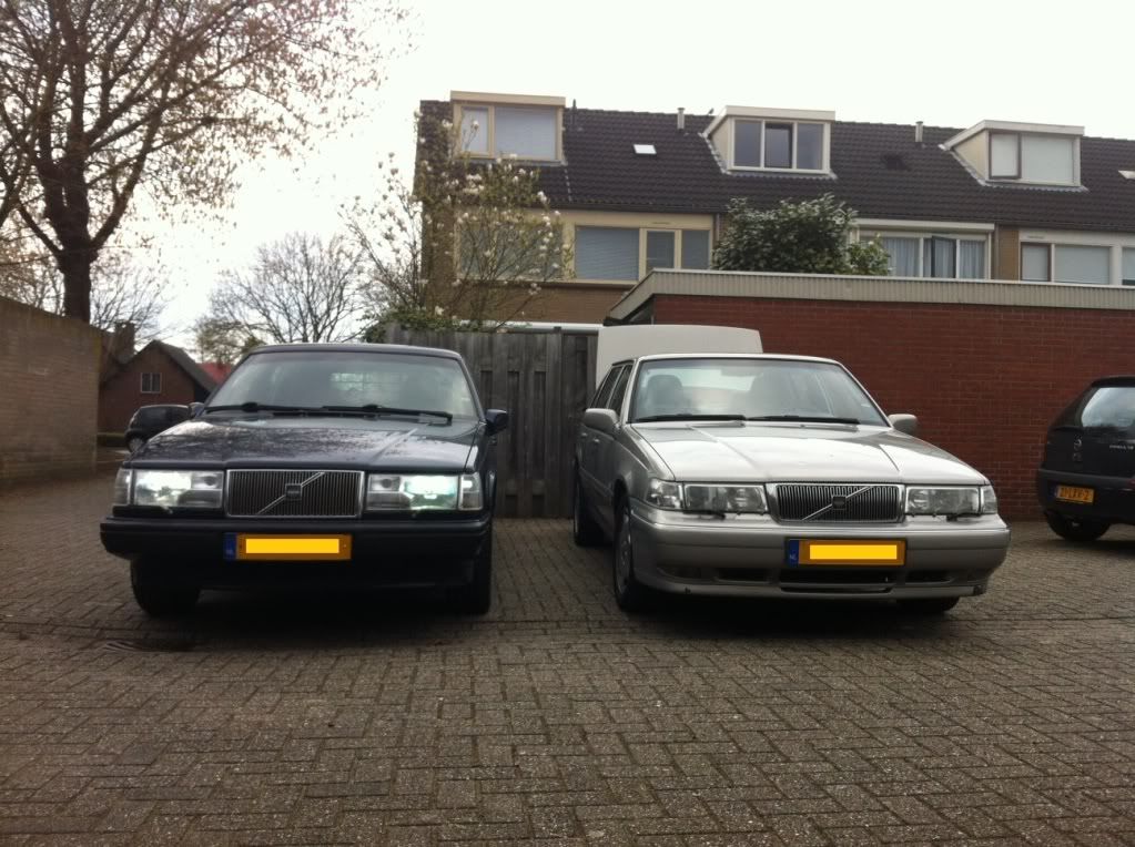

Ik heb ook een 960 gehad een sedan. Heerlijke reiswagen en prachtige motor.
Echter, mijn hobby is ook een beetje "prutsen" aan de auto en dan zit je met een 940 toch heel wat beter (imho). Natuurlijk kan kan je ook aan een 960 zelf sleutelen, maar veel complexer, minder plek en is wat lastiger.
Een 940 is wat meer basic, wat minder complex, wat eenvoudiger voor hobbyisten als ik en misschien wat "gewoner" als je het zo kunt zeggen.
Uiteindelijk kreeg ik wat teveel twijfels over de motor van onze 960 en was ik er toen ook klaar mee. Inmiddels is de hele familie alweer gehecht geraakt aan zijn vervanger een 97-er 945 die ons door de winterperiode helpt.
Foto: de 960 sedan en onze zomer 945:
<img src=" i1094.photobucket.com/albums/i456/Jerry_utrecht/DuoVolvos.jpg " width="1023" height="764" />
Foto van de twee 945´s (en de kids) bij de winter-zomer wissel:
