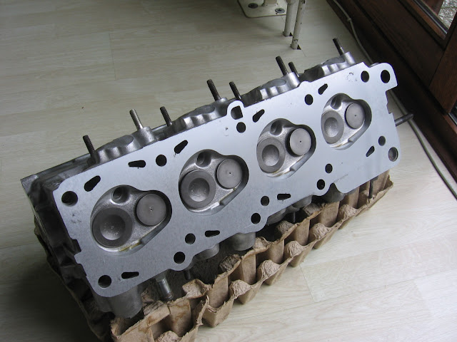

230 i.c. lpt cilinderkop
De 1000531 is de kop van de B230ET en de B230FB.
De 1000631 is van bepaalde B230K's
1000160, 1000398, 1000405 zijn koppen die op B21/B23 etc te vinden zijn (dus beperkt ind e 7 serie te vinden).
<img src=" lh4.ggpht.com/_4iqqHH4blxQ/RuL5getwetI/A...bI/s640/IMG_2011.JPG " border="0" width="640" height="480" />JW schreef : Bij een turbo zitten er wel natriumgevulde uitlaatkleppen in, die zijn te herkennen aan een klein puntje in het midden.

klopt ik heb er twee liggen 1 van een B230F en 1 van een B200FT zie er buiten de nokkenas geen verschil in.wp001 schreef : Nee hoor, dit is niet genoeg. 1000530 staat alleen voor het nummer van het gietstuk. Een b.v. B230F heeft ook een 1000530 cilinderkop, maar is in de verste verte geen turbo.
Timen Explain!
Zoveel verschil is er ook weer niet hoor, maak je vooral niet ongerust..
De turbocilinderkop 1000530 hoort nu eenmaal Natrium gevulde uitlaatkleppen te hebben ( te herkennen aan een klein rondje van ± 3 mm midden bovenop de klep. Door de turbo wordt de temperatuur van de kleppen wat hoger.
De non-turbo heeft een veel groter rondje boven op de klep van ± 8 mm.
Een non-turboklep kost ±15€, een turboklep kost ± 45€ (als je er nog aan weet te komen)

Maar, hoe zie ik dat, voordat ik de kop licht?M.a.w, waar herken ik dat aan, als ik hem bekijk (los van dat ie uit een auto met aangeschroefde turbo komt?)wp001 schreef : Zoveel verschil is er ook weer niet hoor, maak je vooral niet ongerust.
Ik zou het anders weten dan naar de kleppen te kijken. Bij de thermostaat in de buurt staat een nummer ingeslagen misschien valt hier iets uit af te leiden. Ik hou het maar bij het verschil in kleppen.
Een "gewone" kop op een turbo is geen succes is mij gebleken. De turbo zorgt toch voor veel warmtestuwing in de cilinderkop. Bij de kop zonder Natriumkleppen bleef ik maar aan het stellen. Weliswaar was dit natuurlijk een FK met LPI!
kan voorzien en van een t-nokkenas en dan op mijn onderblok kan zetten.
Want de hamvraag is nog steeds: het compressieverschil tussen een turbo en een non-turbo motor( 9.8 of 8.7)
Wordt dat via grotere verbrandingskamers of anderszins gerealiseerd???
Wanneer dat via een andere weg tot stand komt kan ik dus elke willekeurige enz.......
