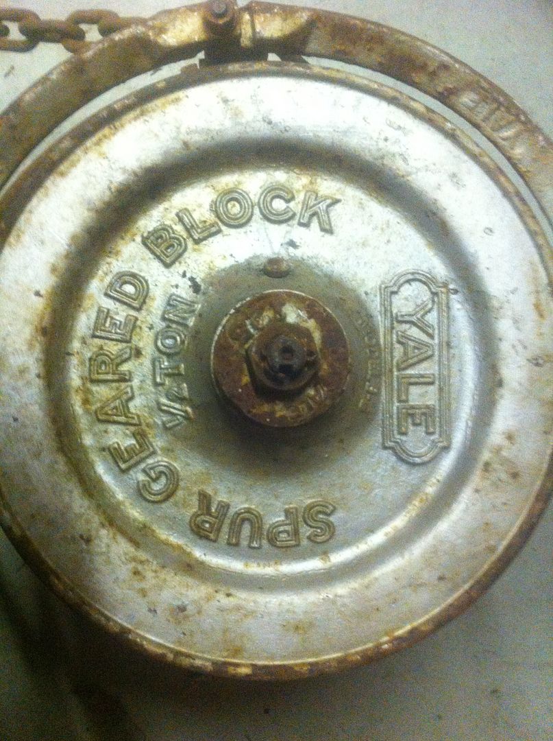

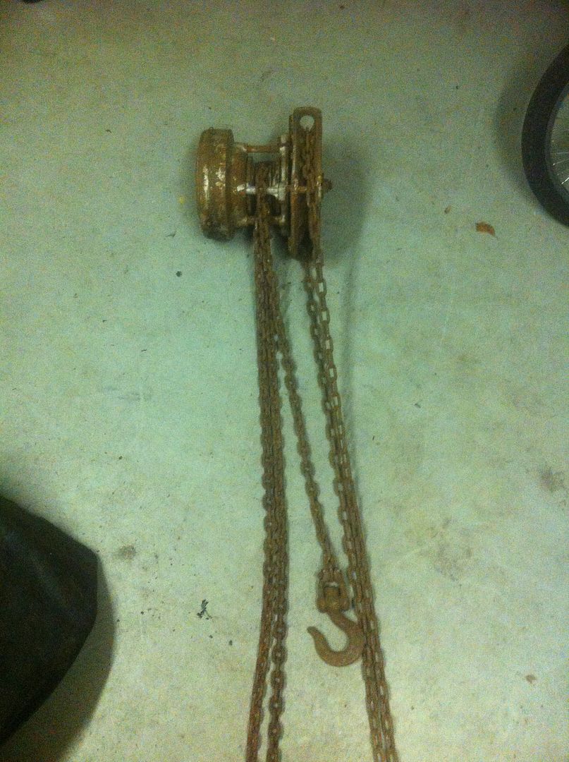

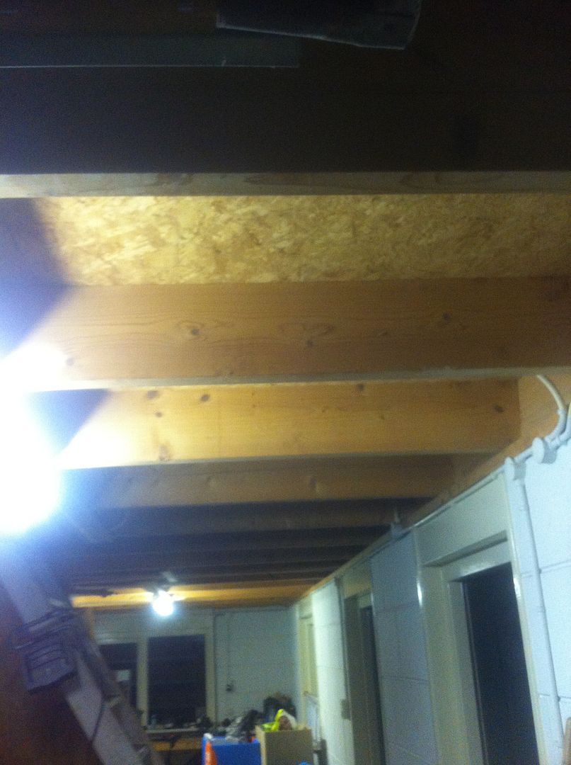

09-01-2014 09:56 #1399927
Beantwoord door V700 register in topic de takel en het plafond
<img src="
i160.photobucket.com/albums/t170/aandrie...7164_zps6caa1f4f.jpg
" width="764" height="1024" />
<img src=" i160.photobucket.com/albums/t170/aandrie...7167_zpsfd29a1b2.jpg " width="764" height="1024" />

Om de balk zal in dit geval niet gaan, aangezien de dakplaten bovenop de balken liggen. Groot gat boren door de balk en daar een staaf doorheen steken? Wel even zorgen dat die er niet uit kan schuiven natuurlijk (plaat over het gat schroeven??). Netter alternatief is denk ik stalen U om de balk schuiven, die met meerdere schroeven aan de balk schroeven en de staaf aan de U-profielen bevestigen. Of één oogbout aan één U-profiel.

De garage heeft een beloopbare zolder.
dus opzich om de balk kan wel.
Daarom was ook mijn idee een H balk op zolder te leggen en in die h balk een draadeind draaien met aan de onder kant een schroef oog. Alleen dan wel dik genoeg.

Ik zou een gat boren in de hartlijn van de houten balk en daar iets doorheen steken. In de hartlijn gaan de trekspanningen in een balk over in drukspanning, dus daar kun je in principe een gat boren zonder de balk te verzwakken. De draagbalken zien er sterk genoeg uit.
Als je bovenop vloer een balk dwars op de draagbalken legt, kun je de belasting verdelen over twee of meer balken. Lijkt mij een beetje overdreven, tenzij je een olifant gaat optakelen.

09-01-2014 13:34 #1399941
Beantwoord door V700 register in topic (No subject)
<img src="
i160.photobucket.com/albums/t170/aandrie...7166_zpsf3ddba73.jpg
