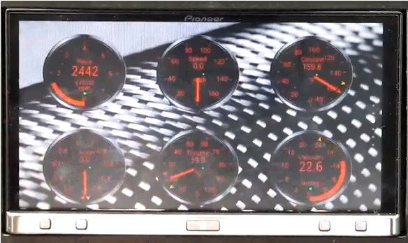

En even voortbordurend op Torque; ik zat/zit ook een sjieke plek te zoeken om eventuele extra meters te plaatsen, en toen zag ik (tijdens een andere zoektocht naar een dubbeldinradio) deze voorbijkomen <a href="
" target="_blank">op Youtube:
<img src=" i1274.photobucket.com/albums/y435/DaDree...opie_zps9ad22e3a.jpg " alt="Torque op dubbeldin" title="Torque op dubbeldin" width="584" height="348" />
Torque op een AppRadio van Pioneer, waar je via een extra (niet-Pioneer) programmaatje, je complete Android/iPhone kunt aansturen. Dus niet alleen speciaal daarvoor geschreven 'apps', maar gewoon alles wat je ook op je telefoon hebt draaien. De moderne carcomputer dus.Voor mij tot nu toe de mooiste optie..

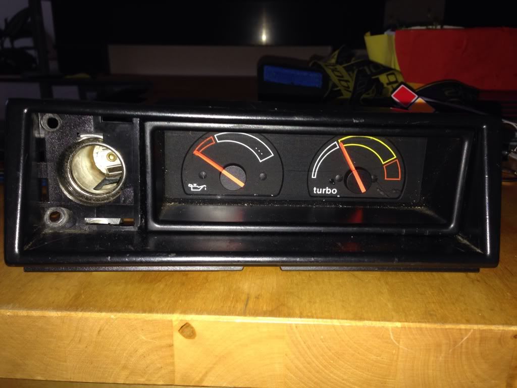

  • Jerry Stam (GAST)
28-10-2013 08:45 #1396126 door Jerry Stam (GAST)
Beantwoord door Jerry Stam (GAST) in topic Buro
Deze ligt klaar op mijn buro voor olietemp en turbodruk meter.
Zijn origineel uit een 440/480 meen ik. Zullen er vast ook wel in andere versies zijn.
<img src=" i1094.photobucket.com/albums/i456/Jerry_...null_zpsada18e12.jpg " />
