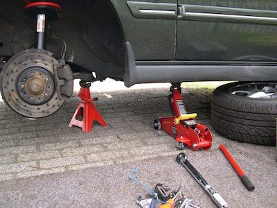

Heb sinds een tijdje thuis ook een garagekrik, daarvoor veel met de Volvokrik (zowel de schaar- als de knikkrik en elke keer weer ergeren ) en een potkrik. Grootste probleem is de vlakke en stevige ondergrond hier, da's wel een voorwaarde om veilig te krikken. Maar bij gekrikte auto altijd assteunen (liefst op een stoeptegel), het losse wiel onder de dorpel, en de krik ontspannen als standby. Zoiets:

Ja wiel er onder doe ik ook altijd.
Ik heb nu een keer gehad dat een sloper van een krikje af schoof en op het wiel bleef hangen.
Dan heb je in ieder geval hoogte genoeg om de krik er weer opnieuw onder te zetten.
