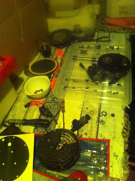

Zal kijken of ik fotoos kan plaatsten, het is een redelijke verzameling van "ringen" die verdamper. Je pelt hem gewoon uit elkaar en alles wat je aan rubber en kunststof tegen komt vervang je.

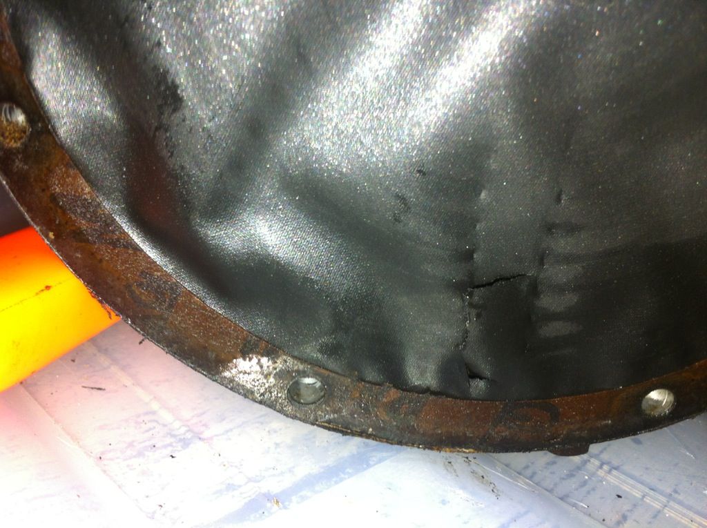

het scheurtje
<img src=" i160.photobucket.com/albums/t170/aandrie...file_zps2a95f5a0.jpg " width="1024" height="765" />

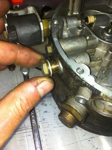

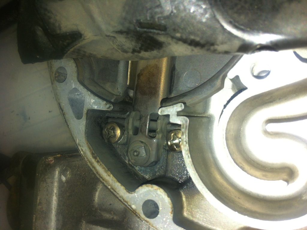

Detail foto zodat ik evt kon zien welke schroefjes waar moesten
<img src=" i160.photobucket.com/albums/t170/aandrie...file_zps776d07d7.jpg " width="1024" height="765" />
<img src=" i160.photobucket.com/albums/t170/aandrie...file_zpse2fc0096.jpg " width="574" height="768" />
Bijna kunst of niet?
<img src=" i160.photobucket.com/albums/t170/aandrie...file_zpsacf2c79e.jpg " width="574" height="768" />

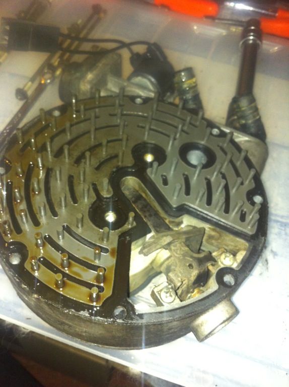

Een van de vervangen rubbers.
<img src=" i160.photobucket.com/albums/t170/aandrie...file_zps819336f1.jpg " width="359" height="480" />

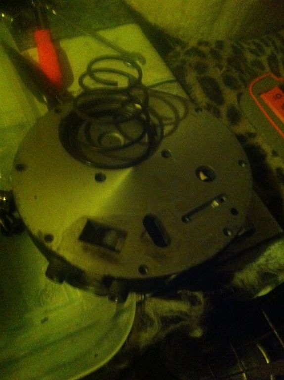

Dit soort foto's maak ik dan zodat ik kan zien welk schroefje waar hoort.
<img src=" i160.photobucket.com/albums/t170/aandrie...file_zpsb13d7b29.jpg " width="359" height="480" />
<img src=" i160.photobucket.com/albums/t170/aandrie...file_zpsa2fcdefe.jpg " width="574" height="768" />
