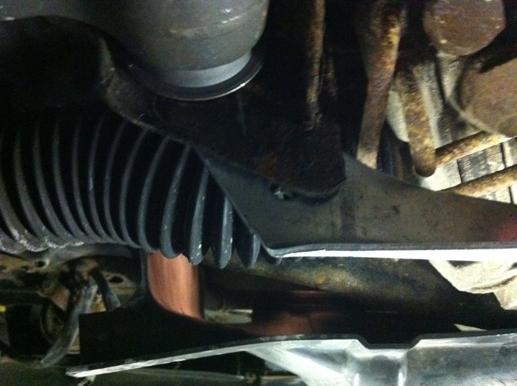

Ik heb ze ook al heel lang op de 760 zitten, als je het gat waar de bout voor de draagarm doorheen gaat ruimer maakt in de juiste richting komt er genoeg ''vlees'' vrij om een gat in het staal van je vooras te boren, dan kun je die laatste schroef dus toch plaatsen. Beugeltje komt onder een iets andere hoek te zitten (minimaal verschil). Op onderstaande foto zie je ze net zitten als je goed kijkt (heb de beugels zwart gespoten)

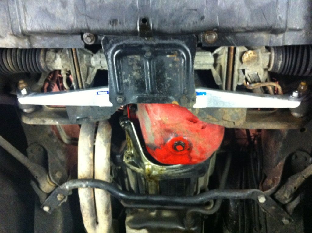

Beantwoord door V700 register in topic zo mooi te zien!
<img src="
i160.photobucket.com/albums/t170/aandriessen/file-83.jpg
" width="1024" height="765" />
19-01-2013 22:14 #1378888
Beantwoord door V700 register in topic dit past dus net niet
<img src="
i160.photobucket.com/albums/t170/aandriessen/file-84.jpg
