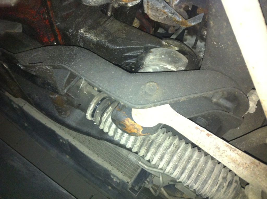

Even snel op de grond gelegen om een foto te schieten van de beugeltjes die ik laatst op mijn 1997-er 945 heb gemonteerd. Daar zit dus wel een gat dat bij sommige eerdere modellen mist. Ik weet alleen niet vanaf welk jaar. Dit is van een modeljaar 1997 versie. Op mijn 1998-er zit het ook zo. En ja hij wordt er stijver van.
Edit: vond op internet dat de beugel is voor Volvo 960-II namelijk 1995, 1996, 1997 Dus is eigenlijk vooral de vraag vanaf wanneer de 940 dat subframe heeft gekregen. Wellicht ook al 1995 en 1996?Het "bewijs"

Zo ziet dit er bij een 945 uit 1996 uit.
Tussen de draag arm en de stuurhoes? zit een stukje ijzer omgebogen met een oog er in.
Dat omgebogen stuk zit niet bij mijn 940 uit 1992

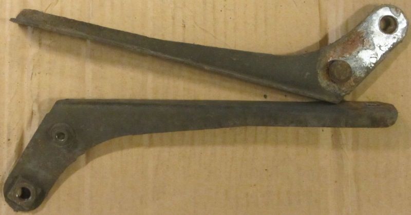

Beantwoord door V700 register in topic zo zien die dingen er los uit
<img src=" i160.photobucket.com/albums/t170/aandriessen/file-82.jpg " width="800" height="419" />
