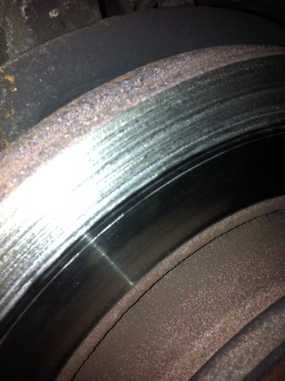

De schijf
Zo ziet
op
<img src=" i160.photobucket.com/albums/t170/aandriessen/file-65.jpg " width="1024" height="765" />
De schijf
<img src=" i160.photobucket.com/albums/t170/aandriessen/file-67.jpg " width="574" height="768" />
Zo ziet nieuw er uit, is het geen plaatje![:) :)]()

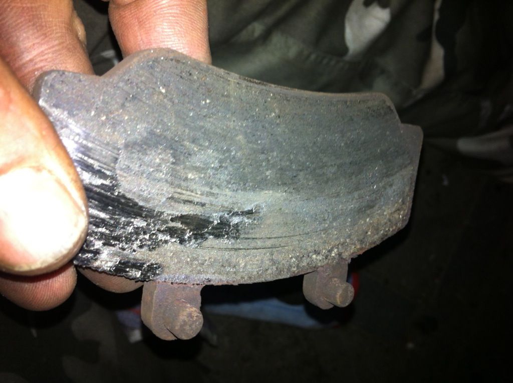

Blokken links
<img src=" i160.photobucket.com/albums/t170/aandriessen/file-68.jpg " width="574" height="768" />

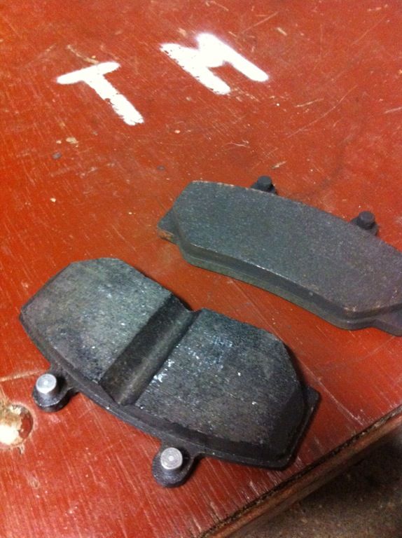

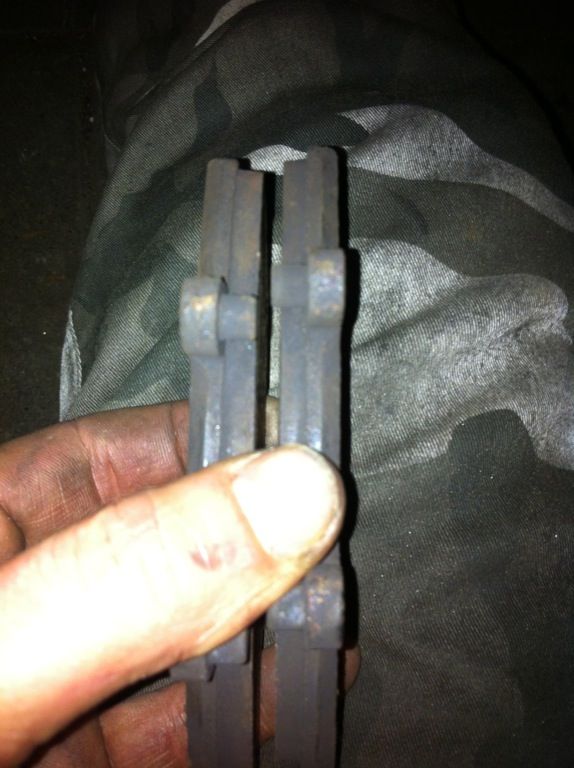

Links Volvo en rechts imitatie
<img src=" i160.photobucket.com/albums/t170/aandriessen/file-58.jpg " width="574" height="768" />
De schijf
<img src=" i160.photobucket.com/albums/t170/aandriessen/file-62.jpg " width="574" height="768" />
Blokken links
